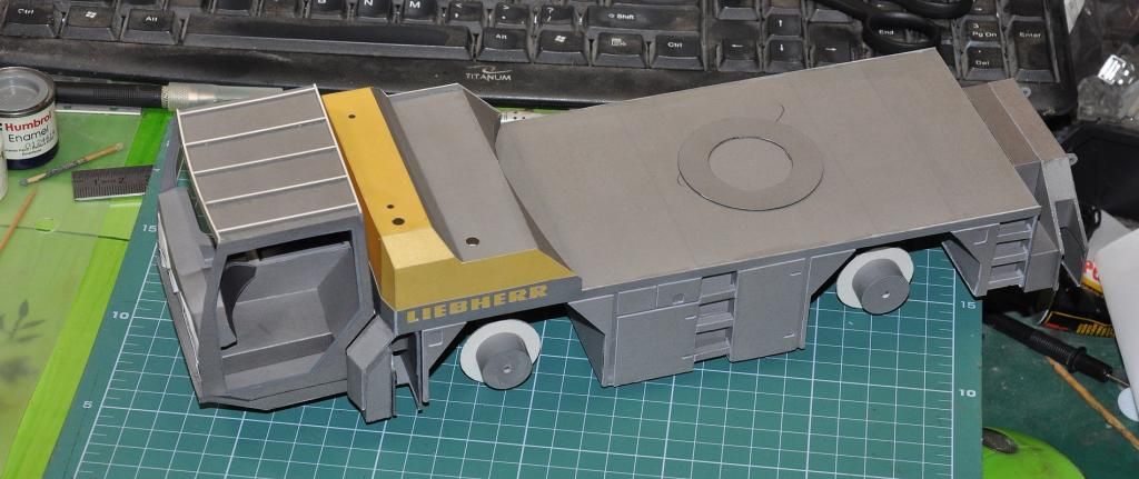

No i po kolejnej "krótkiej" nieobecności coś tam podłubałem przy dźwigu Smile Powstała kabina operatora:
[Obrazek: th_DSC_0878_zpsgcl8abyg.jpg][Obrazek: th_DSC_0877_zps52nruhtf.jpg][Obrazek: th_DSC_0875_zpsoxc0dmpi.jpg]
Nareszcie!
A już zapomniałem.
"Kruca bomba mało casu"
To ja od czasu, do czasu będę się przypominał Wink
Przymiarka do reszty:
[Obrazek: th_DSC_0881_zpsnw6ffvft.jpg]
