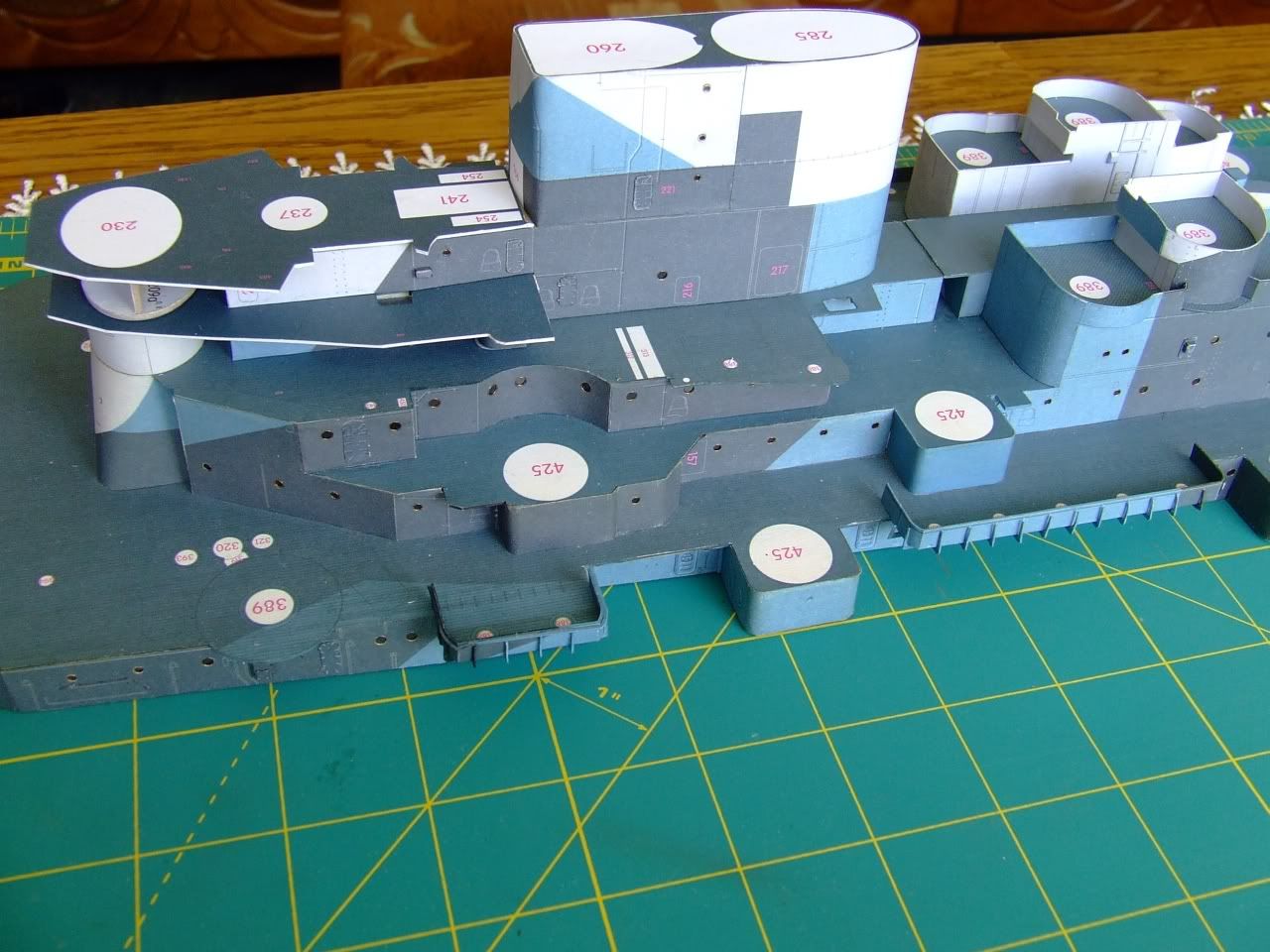

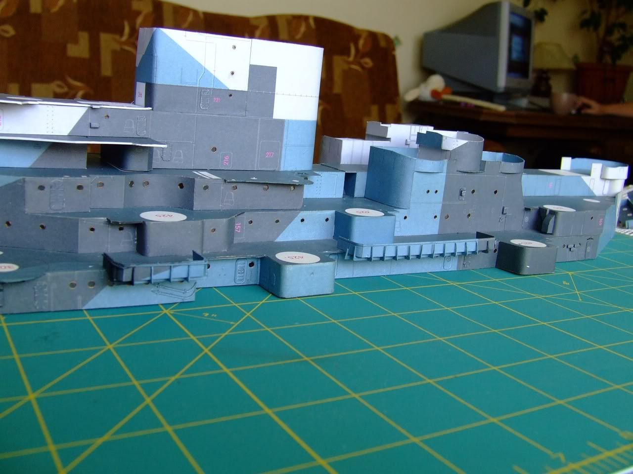

Witam . Rozpoczynamy drugi odcinek " jak budować coby w dwa lata prawie nic nie wybudować "
Rafał masz oczywiście racje odnośnie gładzenia kadłuba , ale czasem górę biorą czynniki estetyczne .
Żeby zabrać się za budowę nadbudówek , trzeba było wyciąć i posklejać trochę szkielecików , bardzo masywnych w porównaniu oryginalnym z szkieletem kadłuba . Wymyśliłem sobie że zrobię okucia bulai ( wiem , sprawa sporna ) z drucika 0.1mm , od wewnątrz nakleiłem paski cienkiej folii , a ścianki zewnętrzne szkieletu pomalowałem na czarno - jak wyszło ? oceńcie sami.
[Obrazek: th_m22.jpg] [Obrazek: th_m2.jpg] [Obrazek: th_m4.jpg] [Obrazek: th_12.jpg] [Obrazek: th_11.jpg]
Powoli zaczynały się schody , wszystko niby fajnie się kleiło , znaczy pasowało , ale za chiny nie mogłem poradzić sobie z retuszem , to farbka o złym odcieniu , albo za rzadka i wyszły jakieś zacieki , to znowu sobie gdzieś przez nieuwagę coś pomazałem - czyli teraz już nie będzie równo i czysto Smile .
[Obrazek: th_m11.jpg] [Obrazek: th_m14.jpg] [Obrazek: th_m15.jpg] [Obrazek: th_m16.jpg] [Obrazek: th_m18.jpg]

Chyba znam rozwiązanie zagadki: oklejka/osłona przeciwodłamkowa najwyższej platformy wg wspomnianego zdjęcia została przyklejona "do góry nogami" Big Grin

Po króciutkiej przerwie witam ponownie . Odcinek trzeci - bez tytułu .
Sven - no właśnie , zasugerowałem się położeniem części 271 na rysunku , machinalnie przykleiłem osłonę , potem wzmocnienia . Swój błąd pojąłem dopiero oglądając któreś ze zdjęć , że coś nie tak jest z płytami pancernymi , nie zwracając nawet uwagi że cyferki numeracji części są do góry kołami . Podobną jazdę miałem przy osłonie komina , przykleiłem podest wg rysunku i klops podpory jakoś nie chciały pasować , rozwiązanie - trzeba było samemu dorabiać . Przy okazji po dogłębnym przestudiowaniu budowy komina okazało się , że trochę różni się od oryginału (brak przewężenia między osłoną a kominem) i teraz mam dylemat - zostawić tak jak jest , czy kombinować żeby było jak ma być ( tych "tutek" wystających z komina też nie ma w opracowaniu) .
