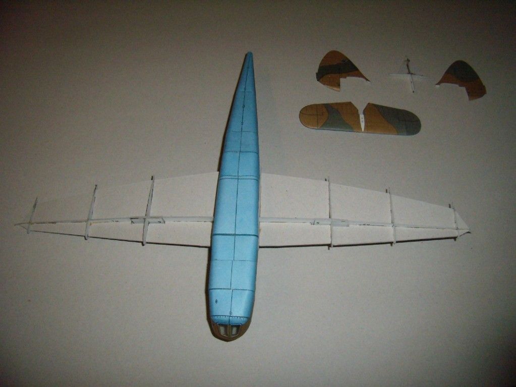

Witam, to będzie moja pierwsza relacja a do tego nie od początku  Smile.
Przedmiotem relacji będzie samolot bombowy Bristol Beaufort wydany w numerze 7-8/1993 Małego Modelarza.
Przed wycięciem elementów całe arkusze pokryłem dwustronnie jedną warstwą caponu. Po takim zabiegu karton lepiej się kształtuje.
Model jest na etapie wykonanego kadłuba i statecznika poziomego. W trakcie statecznik pionowy i skrzydła.  Pomiędzy wręgi statecznika i skrzydeł wkleiłem poprzeczki.
Kilka fotek:
[Obrazek: th_P9180030.jpg] [Obrazek: th_P9180029.jpg] [Obrazek: th_P9180028.jpg] [Obrazek: th_P9180027.jpg]
[Obrazek: th_P9180034.jpg] [Obrazek: th_P9180033.jpg] [Obrazek: th_P9180032.jpg] [Obrazek: th_P9180037.jpg]
Na koniec jedno pytanie: czy ktoś wie z którego gotowego zestawu kabinek do modeli mogę wykorzystać wytłoczkę do wieżyczki? Bristol Blenheim z GPM byłby odpowiedni ale nie mogę nigdzie znaleźć czy w ogóle był zestaw kabinek do tego modelu.

  Za tę gimnastykę ze spieprzonym pasowaniem segmentów kadłuba i, mimo to, wyprowadzeniem go, tego kadłuba "na prostą" duże uznanie!  PDT_Armataz_01_34

Ale widać wycinanka wiekowa, a i pasowanie pozostawia do życzenia.

Oj kleiło się go kiedyś  PDT_Armataz_01_01 Nawet miło go wspominam, bo kłopotów większych nie było - tylko kiedyś szpara 1mm nie stanowiła większego problemu. No i to wypasione, w pełni chowane podwozie. Będę podglądał z nostalgią  :mil11:

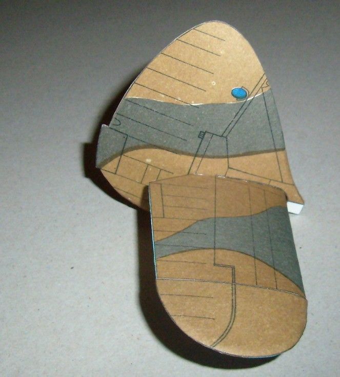

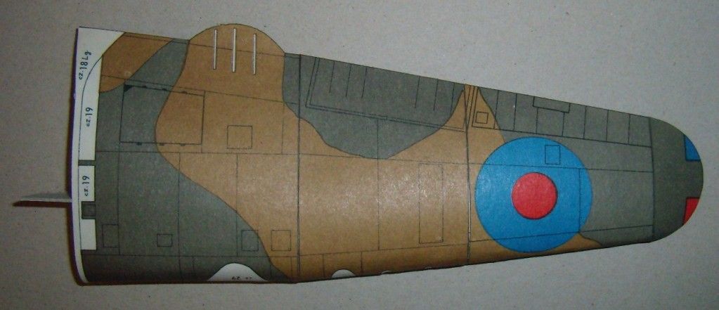

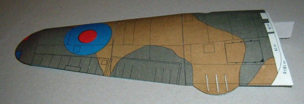

Mała aktualizacja.
Skrzydła byłyby wcześniej gdyby nie to, że powklejałem pomiędzy żeberka wzmocnienia z tektury. Okazało się podczas próby oklejania, że niestety nie mogą być kąty proste pomiędzy elementami i musiałem robić od nowa szkielet. Na szczęście miałem ksero Smile. Zrobiłem też statecznik pionowy i połączyłem go z poziomym. Jeszcze całość usterzenia nie została doklejona do kadłuba. Poczekam na skrzydła, żeby usterzenie było w miarę prosto w stosunku do skrzydeł i kadłuba.
Kilka fotek:
[Obrazek: th_P9240058.jpg][Obrazek: th_P9240056.jpg]
[Obrazek: th_P9240054.jpg][Obrazek: th_P9240051.jpg][Obrazek: th_P9240049.jpg][Obrazek: th_P9240048.jpg][Obrazek: th_P9240046.jpg]
Pozdrawiam elvisek

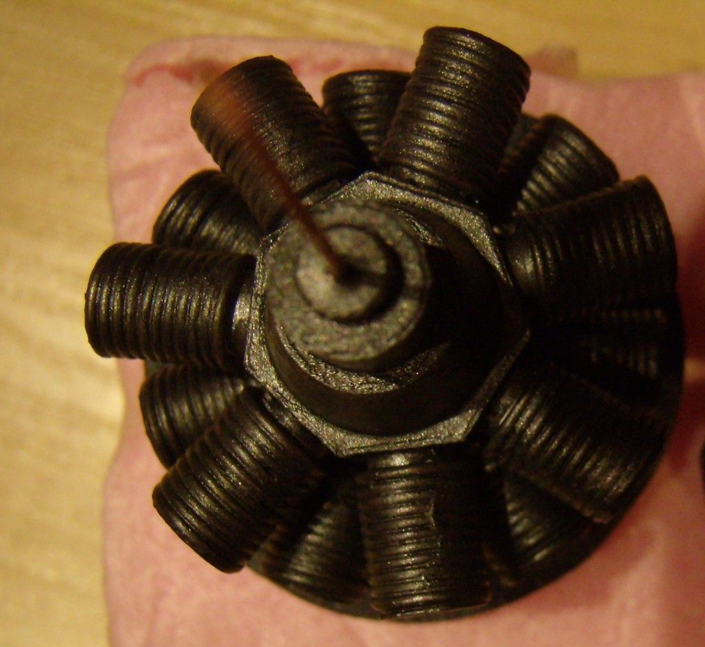

Witam po dłuższej przerwie. Drugie skrzydło poskładane do kupy i tak jak pisałem zabrałem się za silniki.
Rozrysowałem go sobie i po wydruku wyglądało to tak:
[Obrazek: th_P9250062.jpg]
W trakcie stwierdziłem, że może zamiast kartonu użyć i drutu. W trakjcie wyglądało to tak:
[Obrazek: th_P9290063.jpg]
Aż w końcu po 3 wieczorach wygląda to tak:
[Obrazek: th_P9300083.jpg][Obrazek: th_P9300088.jpg]
Silnik w całości pomalowany Pactrą A54 Gunmetal. Nie wiem czy nie za ciemny. Co myślicie?
Pozdrawiam elvisek
Za ciemny? Ja bym mu jeszcze jakiś czarny wash zapodał, żeby podkreślić wszystkie zagłębienia i nadać silnikowi trochę wyrazu.

Witam, mała aktualizacja. Zrobiłem drugi silnik i tak jak bonk radził pociągnąłem czarnym washem. Nie wiem jak mi to wyszło bo to mój pierwszy raz w tej technice. Zrobiłem również okaptowanie silnika.
Kilka fotek:
dwa silniki razem
[Obrazek: th_PA020094.jpg]
Taki kolor silnik ma w rzeczywistości, zdjęcie wyżej rozjaśnione lampą błyskową.
[Obrazek: th_PA020099.jpg]

No i teraz to wygląda!  PDT_Armataz_01_34

No i przepraszam za offtopa - ale silniczek po przeciągnięciu na czarno jest  PDT_Armataz_01_34. Nie boisz się, że będzie "odstawał" od reszty projektu (mam na myśli jego/projektu/ nie wykonania poziom;-) )?
Miałem ciężkie dzieciństwo - alfabet poznawałem z elementarza, nie z klawiatury. ;-)
Bartko jak znajdziesz jakieś zdjęcia tej jednostki napędowej to będzie full wersja Tongue
Co do silnika Beauforta to mało go będzie widać, a sam projekt wcale też nie taki ubogi.

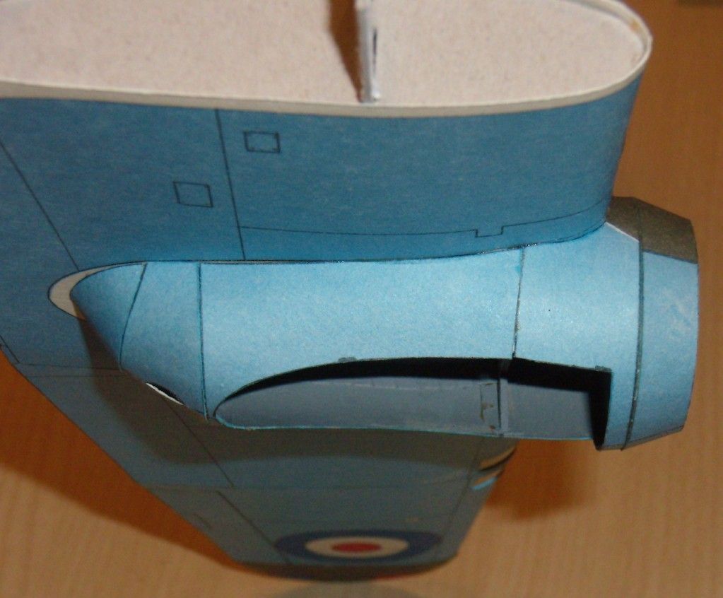

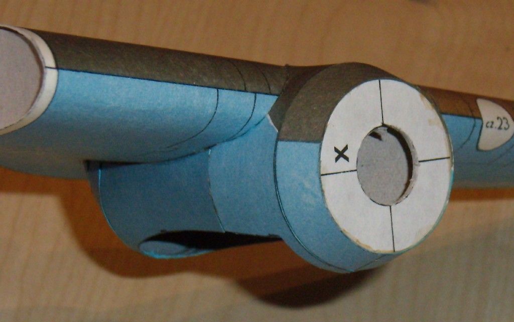

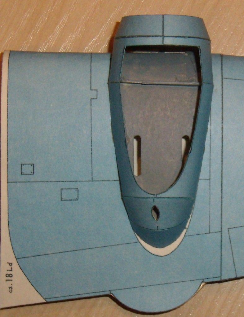

Kolejna mała aktualizacja. do skrzydeł dokleiłem gondolę silnikową oraz zrobiłem kołpaki śmigieł.
Przy gondolach silnikowych było trochę dopasowywania, efekty moich zmagań niżej.
Kołpaki śmigieł wymodelowane z elementów wycinanki, zaglutowane, szlifowane, malowane i tak dwa razy w sumie.
