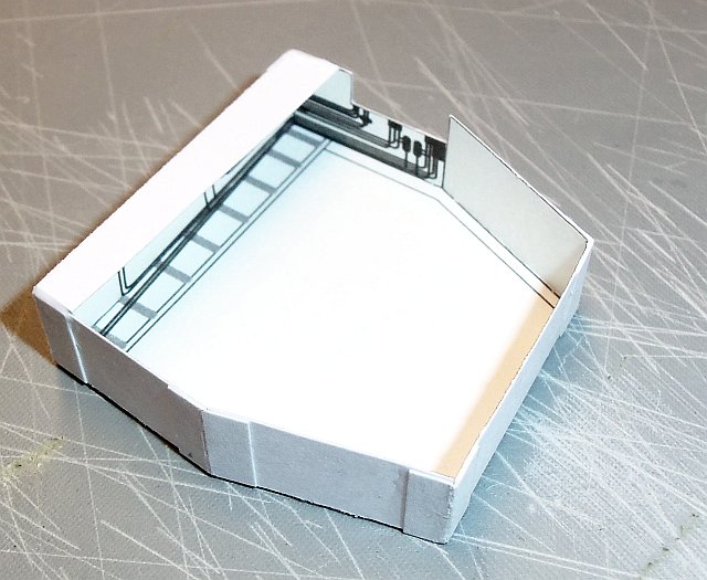

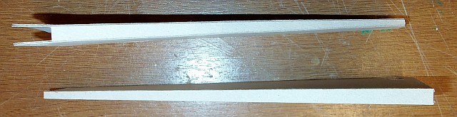

Zbudowałem panele boczne kokpitu i nie byłem w stanie zbudować oryginalny panel dobrze. Więc postanowiłem zbudować ponownie i panele są tekturowe usztywnienia.Panel przedni jest nieprawidłowy.
[Obrazek: tomcat05.jpg]
[Obrazek: tomcat06.jpg]

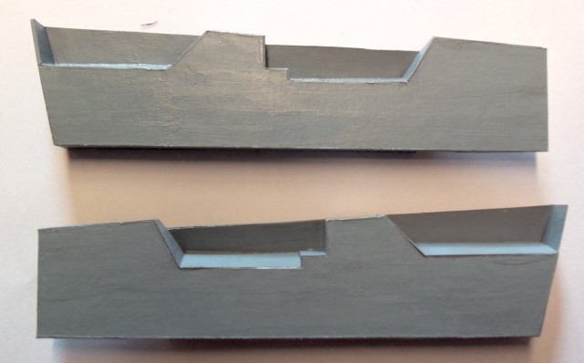

Na tym zdjęciu, nowe panele boczne kokpitu.
[Obrazek: tomcat07.jpg]
Dwa panele klejone do podłogi  kokpitu.

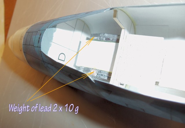

Przed wprowadzeniem wnętrza kabiny, mam przyklejone do wału przedniego podwozia dwa kawałki ołowiu w 10 gramów.
[Obrazek: tomcat09.jpg]

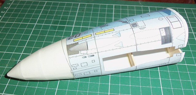

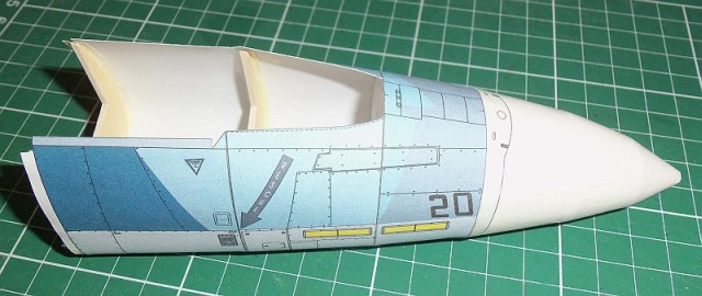

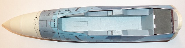

Witam, mały postęp.
[Obrazek: tomcat10.jpg]

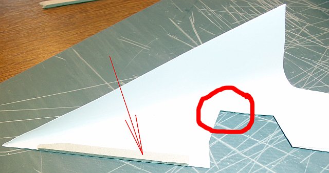

Zgodnie z czerwone linie musiałem przeciąć powłokę kadłuba dla lepszego klejenia.
[Obrazek: tomcat11.jpg]
Po raz kolejny sklejonych częśći pokrycia sklejone i wzmocnione tekturom.

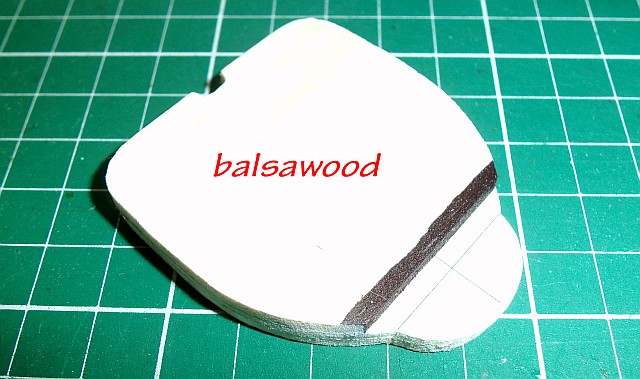

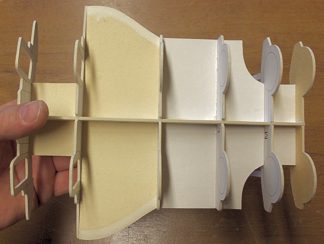

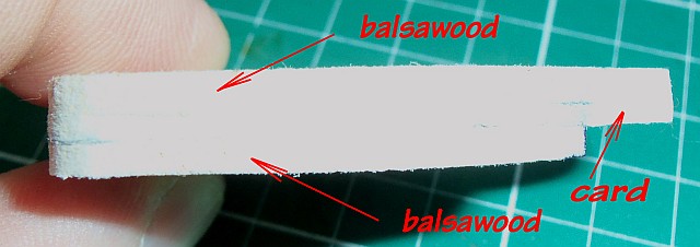

Podział G jest pokryty balsom 3 mm po obu stronach.
[Obrazek: tomcat14.jpg]
[Obrazek: tomcat15.jpg]
[Obrazek: tomcat16.jpg]

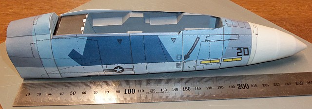

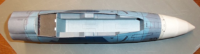

Spojrzenie na kadłub po klejeniu przegrody G. Jedna przegroda i będę pracował na skrzydle środkowym.

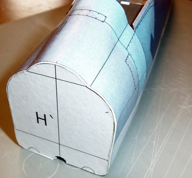

Wreszcie, przyklejona ostatnia przegroda H kadłuba.

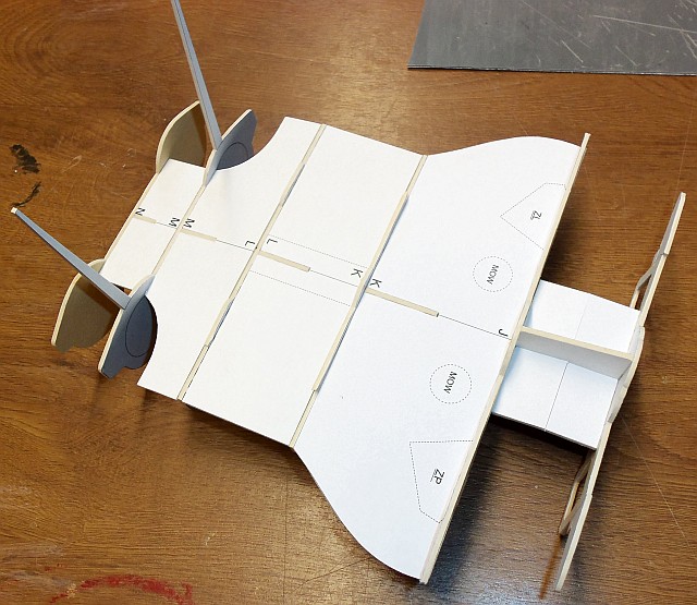

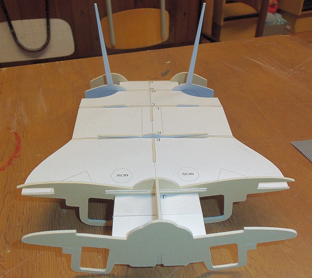

Sklejilem szkielet polu skrzydla środkowego i tylnej części samolotu. Wszystko bez problemu.
[Obrazek: tomcat20.jpg]
[Obrazek: tomcat21.jpg]
[Obrazek: tomcat22.jpg]

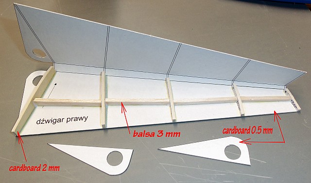

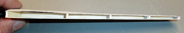

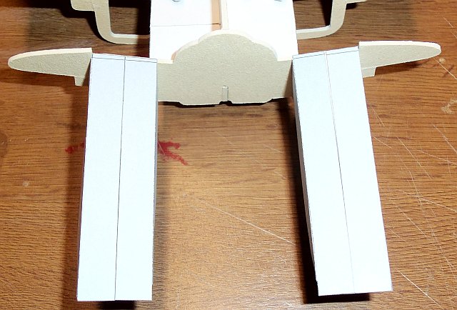

Pracowałem nad projektem obu skrzydel. Użyłem karton o grubości 0,5 mm i 2 mm dla skrzydłowych żeber. W kierunku wzdłużnym jest budowa skrzydła umocniona balsa 3 mm.
[Obrazek: tomcat23.jpg]
[Obrazek: tomcat24.jpg]
[Obrazek: tomcat25.jpg]
[Obrazek: tomcat26.jpg]
[Obrazek: tomcat27.jpg]

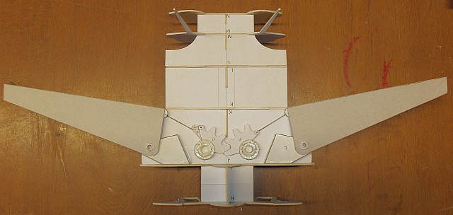

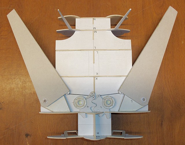

Przygotowałem wszystkie części i starał się zmontować zestaw skrzydeł włączając zmienny geometrii skrzydeł.
[Obrazek: tomcat28.jpg]
[Obrazek: tomcat29.jpg]
Widziałem raporty na trzech forach, a mimo to nie pomogło mi znaleźć odpowiednią lokalizację montażu pręt skrzydeł. W końcu znalazłem właściwą pozycję. Przy innych budowniczych, że może być inaczej.

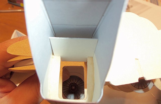

Prace nad modelem trwają i dzisiaj zacząłem pracować na wstępu powietrza wchodzącego do silnika.
[Obrazek: tomcat31.jpg]
[Obrazek: tomcat32.jpg]
[Obrazek: tomcat33.jpg]
[Obrazek: tomcat34.jpg]

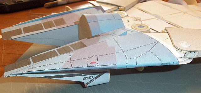

Części wewnętrzne nezbiegają s zewnętrznymi, więc musze do retuszować. Gotowe części klejim do swoich pozycji na szkielet skrzydła środkowego.

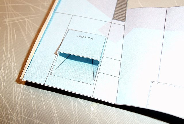

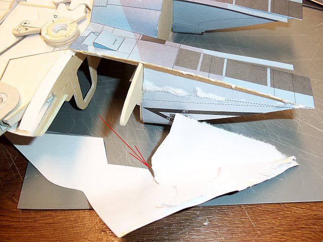

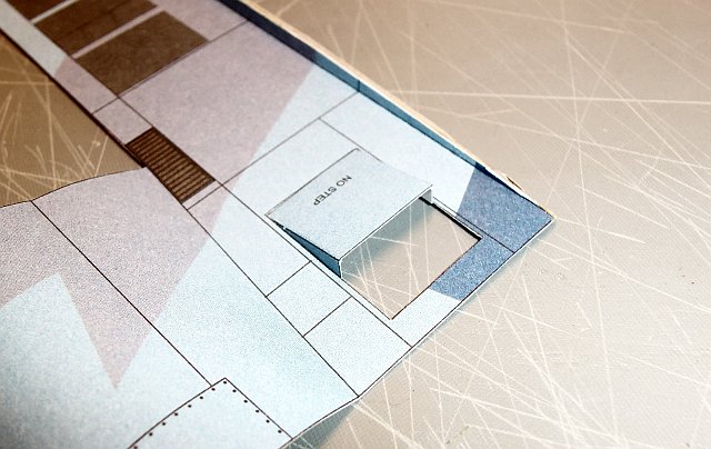

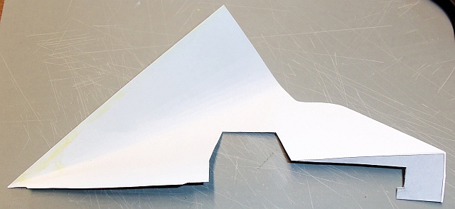

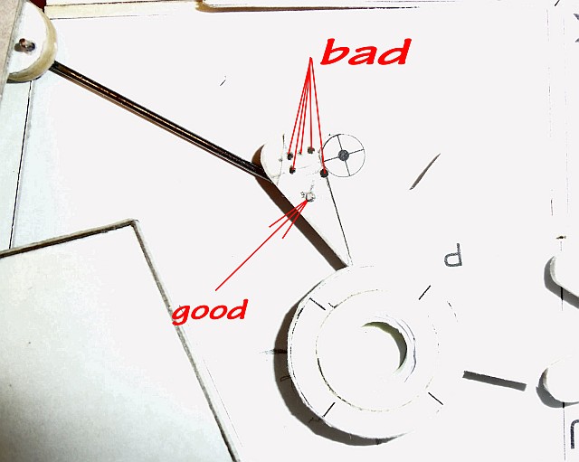

Dziś tylko małe kroki. Opis budowy modelu nie tak dobre, dlatego dla innych  budowniczy tego modelu rozmieszczam zdjęća, które ilustrują problemy klejenie kilka części. Szczegóły 1:
[Obrazek: tomcat37.jpg]
[Obrazek: tomcat38.jpg]
[Obrazek: tomcat39.jpg]

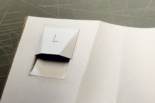

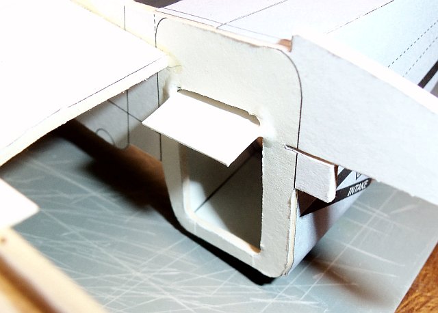

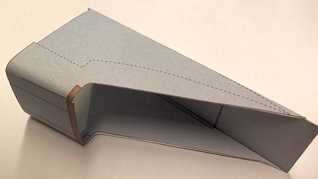

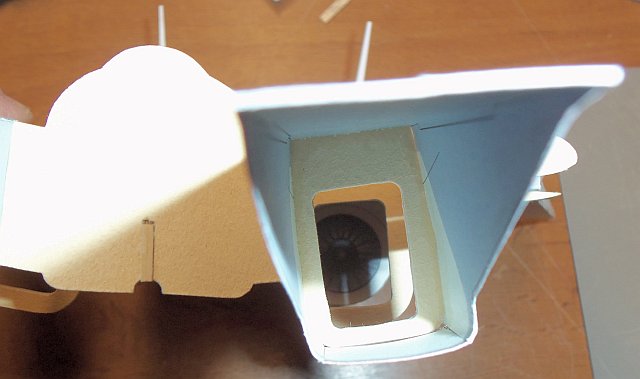

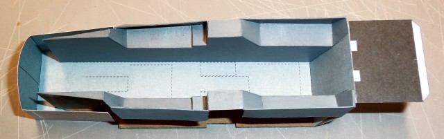

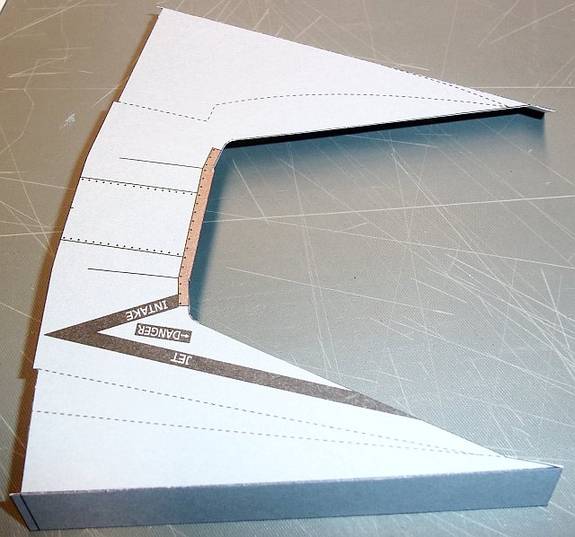

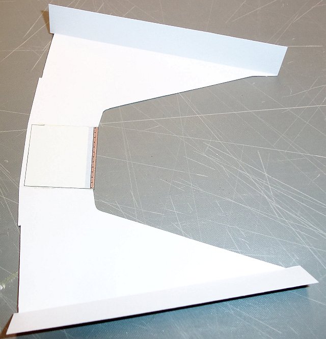

Poniższe zdjęcia pokazują sklejanie przepustnic na wlocie do silnika.
[Obrazek: tomcat40.jpg]
[Obrazek: tomcat41.jpg]

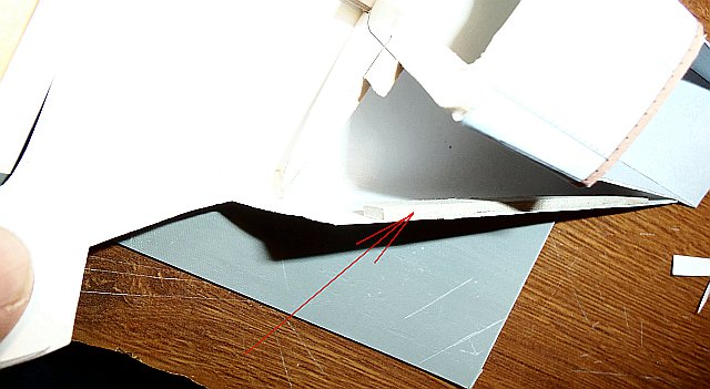

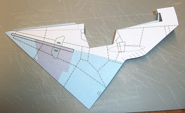

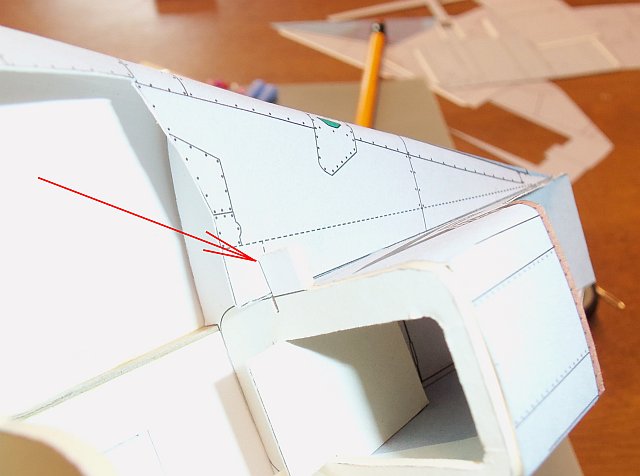

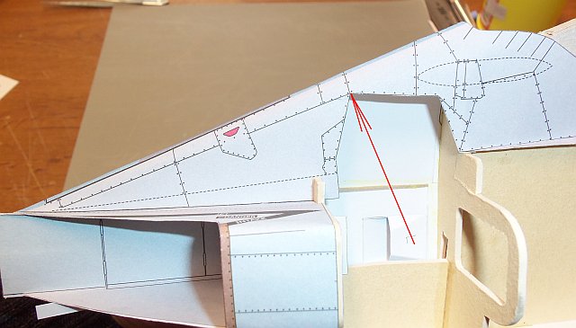

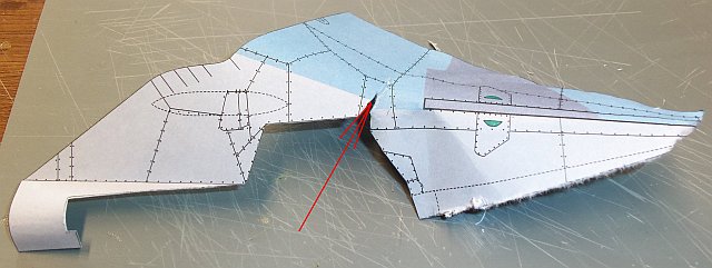

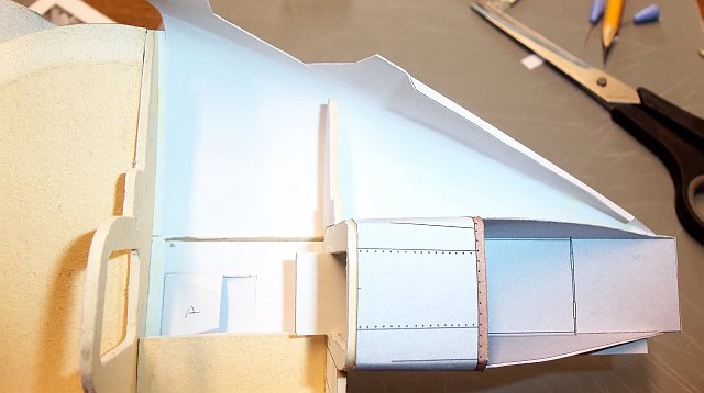

Teraz przychodzi prawa część numer 15. Najpierw kształtuje go a następnie starannie przykleja się do górnej części żebra numer 9. Czerwona strzałka pokazuje miejsce, w którym część musi być włożona do gniazda w kadłubie.
[Obrazek: tomcat45.jpg]
[Obrazek: tomcat46.jpg]
[Obrazek: tomcat47.jpg]
[Obrazek: tomcat48.jpg]

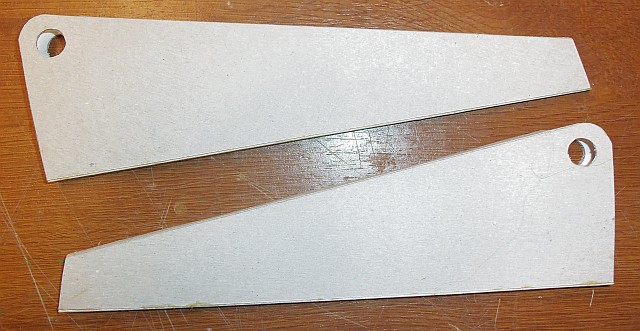

Jak się później okazało, mozliwo zobaczyć na dwuch fotografiach. W miejscach wału koła zerwał udział w 1 cm. Zostawił mi nic innego jak starannie usunąć część, a drugi za pomocą nowego modelu.
[Obrazek: tomcat49.jpg]
[Obrazek: tomcat50.jpg]

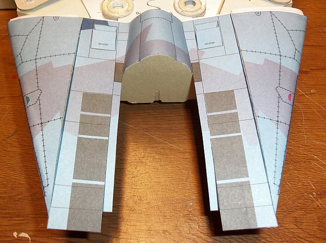

Więc jeszcze raz, dokładnie. Druga próba pozostało mi z lewym numerem 15. Tak też się stało (1. zdjęcie),  a w pozostałych dwuch zdjęcia zaznaczone miejsca ktore wzmocnione tektury 2 mm i 2 warstwami papieru 160 g.
[Obrazek: tomcat52.jpg]
[Obrazek: tomcat51.jpg]
[Obrazek: tomcat53.jpg]
[Obrazek: tomcat54.jpg]
Drugi raz złożyć prawą część 15 i zdjęcia dole można zobaczyć rezultat.
