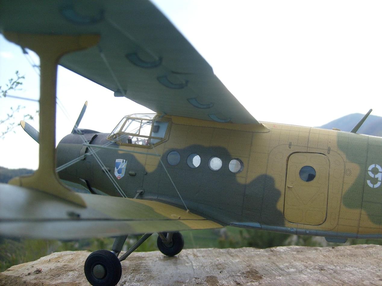

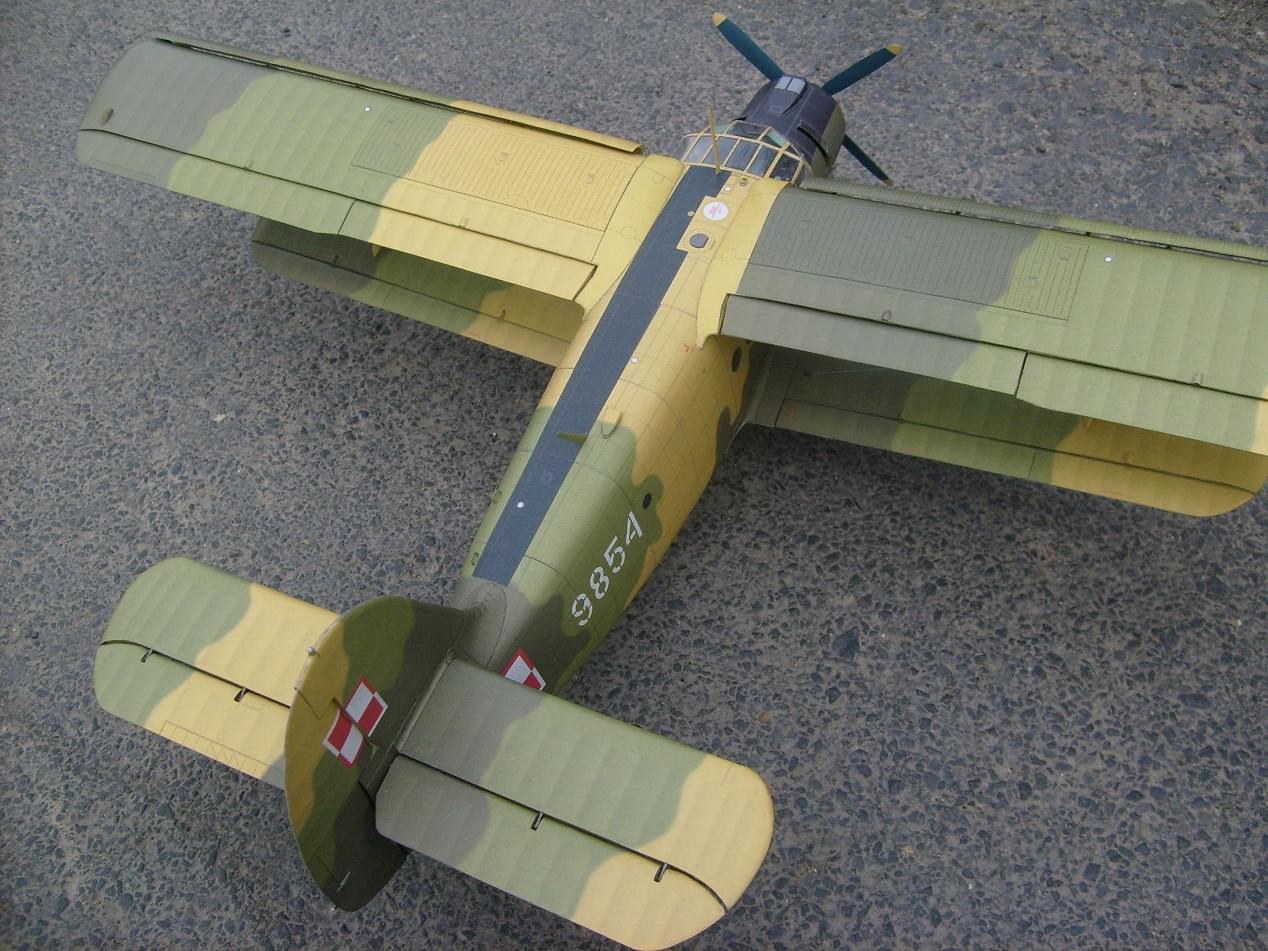

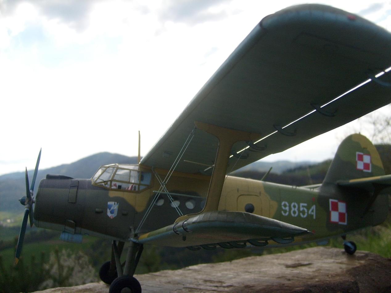

Witam, jeszcze przed świętami ukończyłem Antka. Trochę się sprężałem a to dlatego, że kilka lat temu mój syn skakał z tego typu samolotu. Wiem wiem, woleli byście relację, ale problem już znacie z galerii 4-silnikowców. Syn nie zawsze w domu a przesunięcia relacji w czasie wydaje mi się takim trochę naginaniem rzeczywistości. W modelach od pewnego czasu nie naciągam anten bo:  1.nie robię na konkursy,    2.łatwo uszkodzić przy odkurzaniu,    3.dać komuś do ręki to prawie pewna awaria anteny. Po sklejeniu Antka i Mitchela z Orlika wiem, że Haliński nie jest już samotnie wiodącym prym dokładności wśród  wydawców modeli.
                    Zapraszam do galerii.    Józek

Solidna i piękna robota Panie kajym  :milbravo:
A może kilka szczegółów o opracowaniu - gdzie było najtrudniej, gdzie mniej trudniej  ?
Co tu dużo gadać , zdetronizowałeś Cevę jeśli mowa o standardzie.  PDT_Armataz_01_34
Wygląda niesamowicie ten Antoni. Moje gratulacje  :milbravo: :milbravo: :milbravo:
Witam. Gratulacje, od nich pozwolę sobie zacząć ten wpis. Pierwsze pytanie jakie się ciśnie to ile godzin dziennie / jak mniemam / poświęcałeś Antoniemu ?. Czy powierzchnie sterowe oraz drzwi są ruchome czy to tylko aranżacja na potrzeby zdjęcia ?. I ostatnie, czy kabina to wytłoczka ?.

Ma tylko nadzieję, że tego nie będziesz "glancował" co by "kredę" przypominał. Byłoby to niewybaczalne, zniszczyć tak pięknie sklejonego "antosia". Pełny respekt dla cierpliwości i precyzji wykonania. Mam ten model i strasznie mnie łapki swędzą do pocięcia, ale widok kupki moich rozgrzebanych latadeł jakoś mnie powstrzymuje.
Mam pytanie, wspomniałeś o tym, że nie robiłeś relacji bo była by z opóźnieniem, to ile ty chłopie czasu poświęcasz dziennie na modele?
Świetny model, a napisałbym że idealny gdyby nie końcówki skrzydeł.
Mimo to gratuluję.
ps. Silnik robiłeś w której z wersji zaproponowanych przez autora?
ps2. Trochę dziwnie :? pasuje kamuflaż na skrzydłach i kadłubie. Wygląda jakby oryginał był składany z dwóch egzemplarzy.

Model wygląda świetnie! Bardzo podobają mi się zdjęcia w plenerze!  :milbravo:
Pozdrawiam!
Galeria otworzyła mi się na plenerach.Nieco się zdziwiłem-zdjęcia oryginału w galerii?!
Naprawdę jest co podziwiać!!!
  Gdyby nie stojące śmigło, pomyśleć by można, iż oryginał to lata nad temi górkami.

Witam, widzę że trochę odpowiedzi mnie czeka. Miałem sporo wolnego czasu w okresie między świątecznym stąd takie tempo. Model idealnie opracowany. Autor dobrze omawia i podpowiada. Drobne części są dublowane na wypadek zniszczenia. Jest przemyślane ułożenie części na arkuszach, że nie trzeba szukać. Jeśli cierpliwości wystarcza, to miodzio do klejenia. Jest to jednak model wymagający ze względu na z detalizowanie i specyfikę konstrukcji. Błędów i niedokładności mojego sklejania trochę mam ale mam je w każdym modelu. Części w tej wycinance są pięknie spasowane za wyjątkiem jednej, ale tu nie wiem czy to moja wina czy nie. Otóż w kabinie skracałem cz. 35b,b,d,h. Może dlatego, że (tu do Ciebie Paweł O) powierzchnie sterowe i drzwi są ruchome. Chcąc mieć takie drzwi zacząłem przedział desantowy oklejać poszyciem zewnętrznym nie od przodu, ale od trzeciego poszycia (przy drzwiach) żebym mógł zamontować gotowe drzwi. Jest w modelu sporo koloru zapasowego, więc zrobiłem dwa paski jako zawiasy, wzmocniłem je taśmą przezroczystą, ot i drzwi się otwierają. Ale ta kolejność może była przyczyną problemu z cz. 35. Na stateczniku pionowym przykleiłem razem osłonę z popychaczem (cz.135) a na sterze kierunku orczyk ale nie sklejony z popychaczem, dlatego popychacz swobodnie wchodzi między dwa wypusty przy poruszaniu sterem. Stopień wejściowy ma spłaszczone końcówki i wciskam lub wyciągam go z małych otworków (był zdejmowany do lotu) . Lubię fotografować, ale nic nie manipulowałem ze zdjęciami. Chyba wybaczycie, że za tło wziąłem moją okolicę (tu mnie Bocian 50 lat temu przyniósł). Kabinka to nie wytłoczka. nie ma wypukłości i ramki kleiłem na folii kupionej kiedyś w sklepie komputerowym. Nie znam się, ale to chyba folia do bindowania czy coś takiego. Jest dużo lepsza od zbyt sztywnej folii z Gomixu. Ceva- silnik to wersja pośrednia, bo jestem za cienki do pełnej wersji. Ale Ty, Mistrz precyzji i jeszcze paru innych kolegów pewnie kiedyś dacie czadu. Natomiast kamuflaż skrzydła i kadłub pasuje. Wydaje mi się, że chodzi Ci o dolny płat tuż przy kadłubie. Rzeczywiście jest w innym odcieniu, ale jest to jednakowo po obu stronach i ja myślę, że to są chodniczki.

Kajym pytanie dotyczy kamuflażu na prawym górnym płacie przy przejściu kadłub skrzydło - wygląda jakoś mało realistycznie to przejście kolorów - dziwne ostre przejście między kolorami oprofilowania i poszycia skrzydła . Tak jest w modelu , czy może coś ratowałeś  ? Mam zamiar sklejać ten model ,a nie mam zamiary szastać monetkami na bubel graficzny ,ewentualnie liczę na jakąś erratę tak modną i nagłaśnianą w przypadku wpadek graficznych wiodących wydanictw . Fakt ,ze na forum zaglądają często wydawcy tego modelu ,ale niestety od dłuższego czasu  mają tzw. " ciche dni na forum " - niestety Ostoja klejący ten model jest poza zasięgiem ,więc wybacz ,że pytam Ciebie  :mrgreen:

Passer M    nie mam dostępu do materiałów źródłowych więc nie umiem Ci odpowiedzieć na poruszony problem. Wcześniej trochę przesadziłem pisząc że model idealnie opracowany i mogę być posądzony, że jestem rzecznikiem Orlika a nie jestem.Nie ma idealnych modeli, bo u Hala też są błędy i erraty. Są dobre lub złe opracowania, to jest dobre. Kamuflaż taki jest w modelu i ja nic nie poprawiałem. Pewnie taki jest w oryginale, ale tego nie wiem. Natomiast  wspomniane oprofilowanie jak i końcówki skrzydeł, no to trochę gimnastyki żeby je dobrze wyprowadzić. Mnie nie do końca to się udało co wspomniał już Ceva.    Dominik 294, co do ósmego postu to miałem problem, ale w środku w kabinie. Tylko że ja najpierw zewnętrzne przykleiłem a potem kombinowałem w środku. Ostoja zrobił ten sam błąd co ja z oklejką ale w porę się skapowałem. Ona idzie dołem a nie górą. No i teraz musi ją obciąć. Czwarte zdjęcie w tym poście to wydaje mi się, że poszycie kabiny pilotów jest trochę przekoszone. No i ja nie robiłem wstawki (widać to na drugiej str. w galerii "Halifax,Lancaster". Wręgi wycinałem sam z tekturki 1mm i dla usztywnienia przejechałem z jednej strony GLUE. Dwie strony gluta to zrobiły by się za kruche. I jeszcze jedno, każdy sklejacz ma swoją koncepcję i ja też nie zawsze szedłem zgodnie z podpowiedzią autora. Przykładowo wręga 35i ma 2mm. Ja zaś zrobiłem dwie po 1mm lekko jedną poszerzając (galeria czterosilnikowców str.1). Ta zielona poszła do zespołu silnikowego i dopiero gotowe zespoły skleiłem razem. Czy te wyjaśnienia są wystarczające nie wiem.              Pozdrawiam

Kajym - dziękuję za wyczerpującą informację . Ten fragment kamuflażu wygląda dziwnie ,ale być może po prostu tak było w oryginalnym egzemplarzu ,ale to wie tylko projektant tego modelu  :mrgreen:
