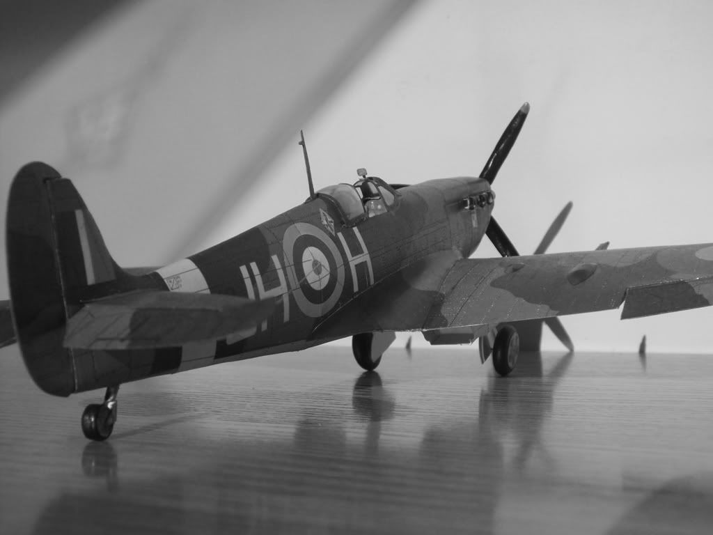

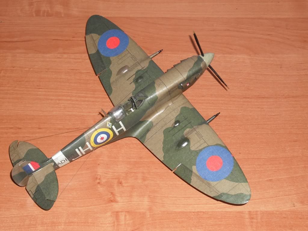

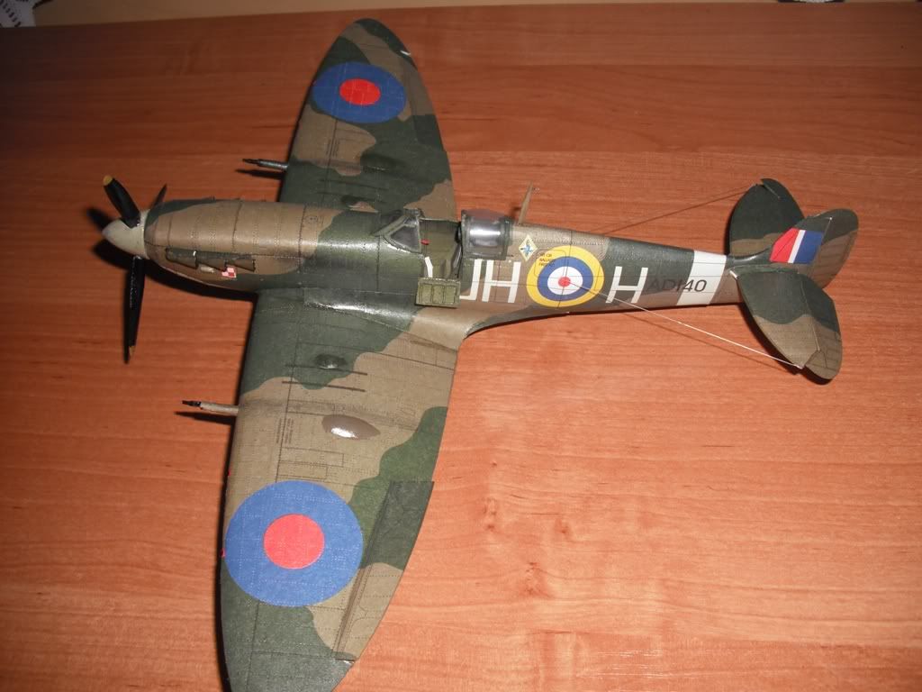

Witam w kolejnej galerii.
Długo się czaję na Spita od Hala, ale na razie wypatruję wersji Vb ( Ia, Vb Trop już mam ), chcę uzbierać całą kolekcje i wtedy może coś ogarnę.
Tymczasem powstawał mój pierwszy w życiu Spitfire... ten z Małego Modelarza :-)
Model mnie zaskoczył bardzo pozytywnie, zwłaszcza pasowanie części.

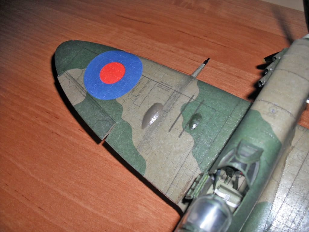

Jest jeden mankament opracaowania, ale nie wiem czyja to wina- chodzi oczywiście o oprofilowanie skrzydła (?) (lewe), postanowiłem, że użyję 2 egzemplarza jako dawce koloru.
Mam nadzieję, że nie rzuca się to za badzo w oczy.
Podsumowując- jak na model, za który wydałem 5 "zeta" nie ma lepszego opracowania i chyba nie będzie ( jeżeli chodzi cena-jakość opracowania)
Co mi się podoba z tego co wykonałem:
Skrzydła i kadłub, koła, kołpak śmigła...
...a co mniej:
Łopaty śmigła ( powinienem więcej czasu im poświęcić i jeszcze 2-3 razy glutowanie i szlif... ja tą operację wykonywałem chyba 4 razy, papier przypominał w dotyku jak i przy malowaniu plastik (chodzi o łopaty oczywiście).
Polecam jak najbardziej każdemu, "piątak" wydany przeze mnie bardzo mnie uszczęśliwił, poprzez dwu tygodniową zabawę z modelem.
Lakier akryl w sprayu.
Pora w końcu przymierzać się do Hawkeye... Smile
Pozdrawiam i do następnego. Możliwe, że niedługo nowa relacja ( a co tam 2 na forum to nie ja pierwszy będę miał ) :-)
Teraz zdjęcia:

No i bardzo fajny spit. Moje gratulacje.
:milbravo: :milbravo: :milbravo:
Fajnie nawet wyszedł. Pamiętam jak swojego kleiłem. Zauważyłem jeszcze jeden mankament. Wznios skrzydeł. U każdego wychodzi tak samo. Ale domyślam się czego to wina - górne poszycie skrzydła. Ponieważ sam skielet w połaczeniu z centropłatem daje dobry kąt, ale już po przyklejeniu poszycia kąt gine. Tak więc dobrze było by zeszlifować nieco.
Szkoda że nie założyłeś relacji przynajmniej by się wyjaśniło.

Dzięki wszystkim za pozytywne komentarze, jest to motywujące do dalszego działania.
Co do tych skrzydeł do struna masz rację, gdy miałem sklejony szkielet wszystko wydawało się być w porządku.
Gdy zacząłem go oklejać poszyciem powychodziły szpary większe- wtedy skrzydła zachowały prawidłowy kąt, jak i mniejsze- skrzydła stawały się bardziej "płaskie". Wybrałem opcję drugą jak widać na jednym ze zdjęć w trakcie budowy. zamaskowałem szparę kolorem z drugiej wycinanki ( kolory się różniły minimalnie. ) Zrobiłem tak również, z mojej nie wiedzy na temat tego samolotu. Jak pisałem jest to mój pierwszy Spit. Szlifować nie chciałem już, co by, jeszcze więcej roboty sobie nie narobić później - znając moje szczęście coś bym skopał bardziej.
Jest jeszcze jedna kwestia, która nie daje mi spokoju.
Czy w tym samolocie dwie lotki opuszczone w dół są prawidłowe?
Na czarnym, jeden użytkownik napisał mi, że najprawdopodobniej tak być nie mogło i raczej jest to źle.
Czy ktoś kto bardziej ogarnia ten temat wie jak to było?
  Panie Tadeo...
  Wszyscy wiedzą przecie, iż lotki pracują na zasadzie odwrotności: jeżeli jedna wychyla się do dołu, to druga - do góry!
  I w ten prosty sposób (o ile lotki trwają w tej pozycji) samolot obraca się wokół swojej osi wzdłużnej, czyli robi popularną "beczkę".
  Pozdrawiam. ZbiG.
" Lenistwo jest rękojmią zdrowia "
ZbiGu ja na przykład nie wiedziałem Smile
Ale już zrozumiałem...
Muszę więcej czytać o tym co robię i poznać jak to się wszystko ma do siebie.
Lotki oczywiście poprawiam...
Jest mi wstyd za mój brak wiedzy na ten temat....  :oops: :oops: :oops: :oops: :oops:
Było to łatwiejsze, niż zakładałem.
Wystarczyło podnieść lekko do góry lewą i klej od dołu od razu puścił.
Teraz to wygląda tak:
