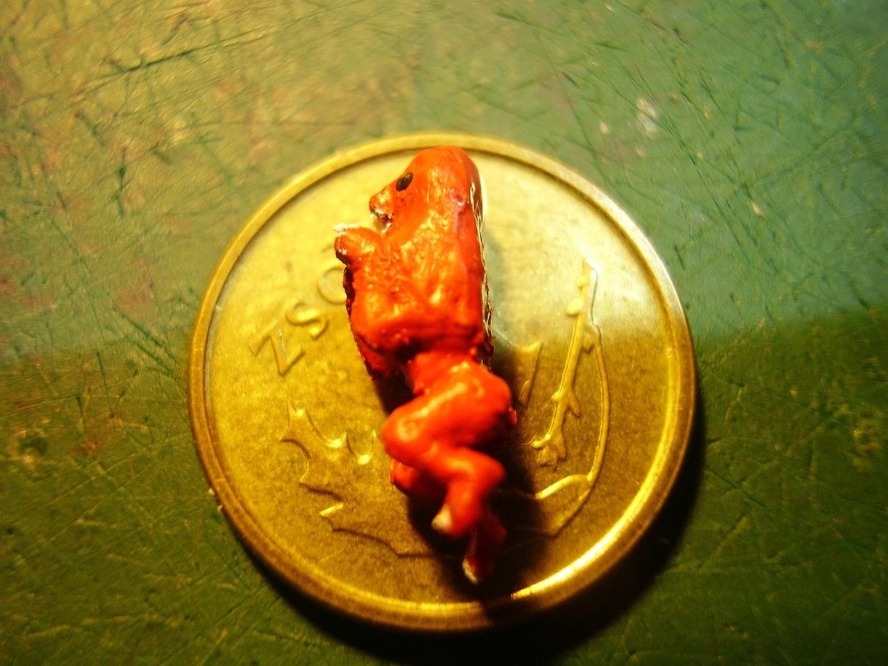

Ogólnie dorobiłem chyba wszystkie pierdołki (tzn. galion, artylerię, knagi, kotwice itp, itd) oraz spędziłem dwa dni na rozrysowywaniu olinowania ze zdjęć (:-((() - masakra. Ale dość narzekania, czas na kilka zdjęć.
Figura galionowa lwa zrobiona z kilku warstw kartonu, zaokrąglona gęstym wikolem i pomalowana przeobraziła się w "Obcego". Ewentualnie możemy uznać, że lew przetrwał konflikt atomowy, dlatego ma tylko 12 mm wzrostu i sporą ilość mutacji genetycznych...
![[Obrazek: 6e937ca939188dd9m.jpg]](https://images82.fotosik.pl/963/6e937ca939188dd9m.jpg) ![[Obrazek: 2b58d09e73a0686dm.jpg]](https://images82.fotosik.pl/963/2b58d09e73a0686dm.jpg)
W sumie żadne elementy nie były wykonywane w jakiś nowatorski sposób, więc nie ma się czym chwalić. Z wyjątkiem pojedynczych i podwójnych bloczków do olinowania artylerii - te udało mi sie zminiaturyzować do 1,5 mm. Cóż z tego skoro po dorobieniu haczyków i tak były za duże. Obciąłem więc finalnie haczyki i całe talie przykleiłem do wózków...klejem. Tak po prostu.

No a gdzie śruby ??, a tak na poważnie to świetna robota i wiem ile trudu cię to kosztowało bo sam kiedyś popełniłem Predestynację według PM z drewna w skali 1:50 :-)
Klei się :

Ho,ho... to wszystko jedno czy zrobiłeś ją elegancko, czy nie, w skali 1:50 to ogromny kawał roboty. Predestynacja małą nie jest  I samodzielnie z planów, brawo.
