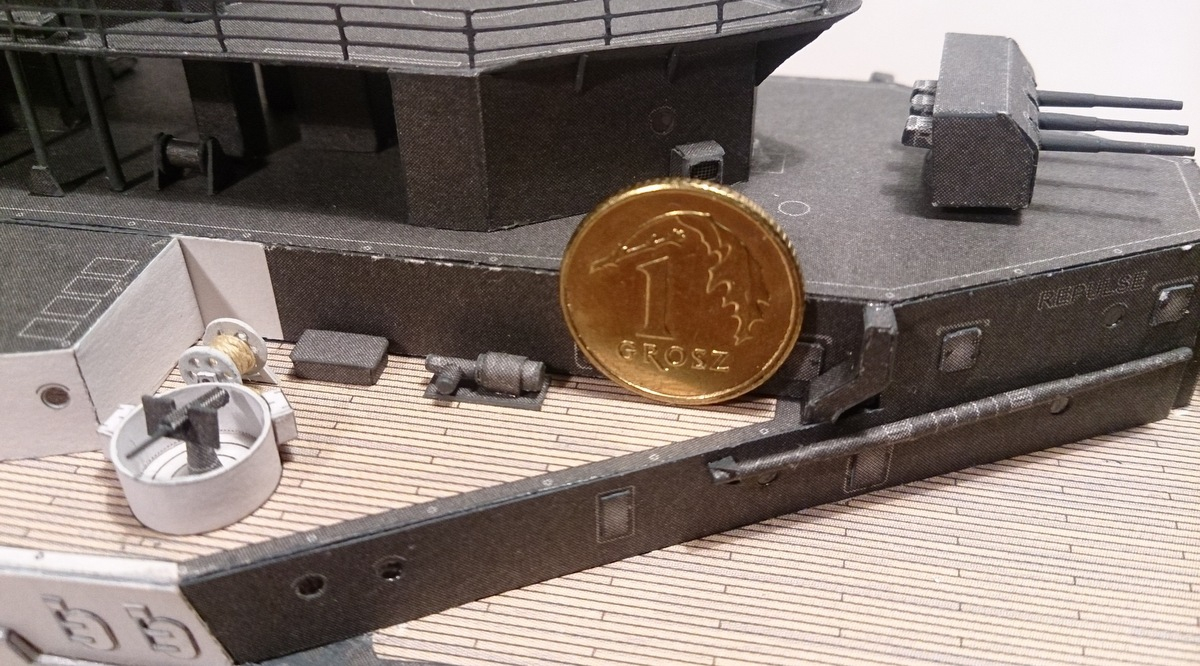

Zrobiłem oerlikony, sztuk 8
[Obrazek: 7b05582411f97288m.jpg]
Przykleiłem tam gdzie ich miejsce
[Obrazek: e643a4547a3141b6m.jpg]

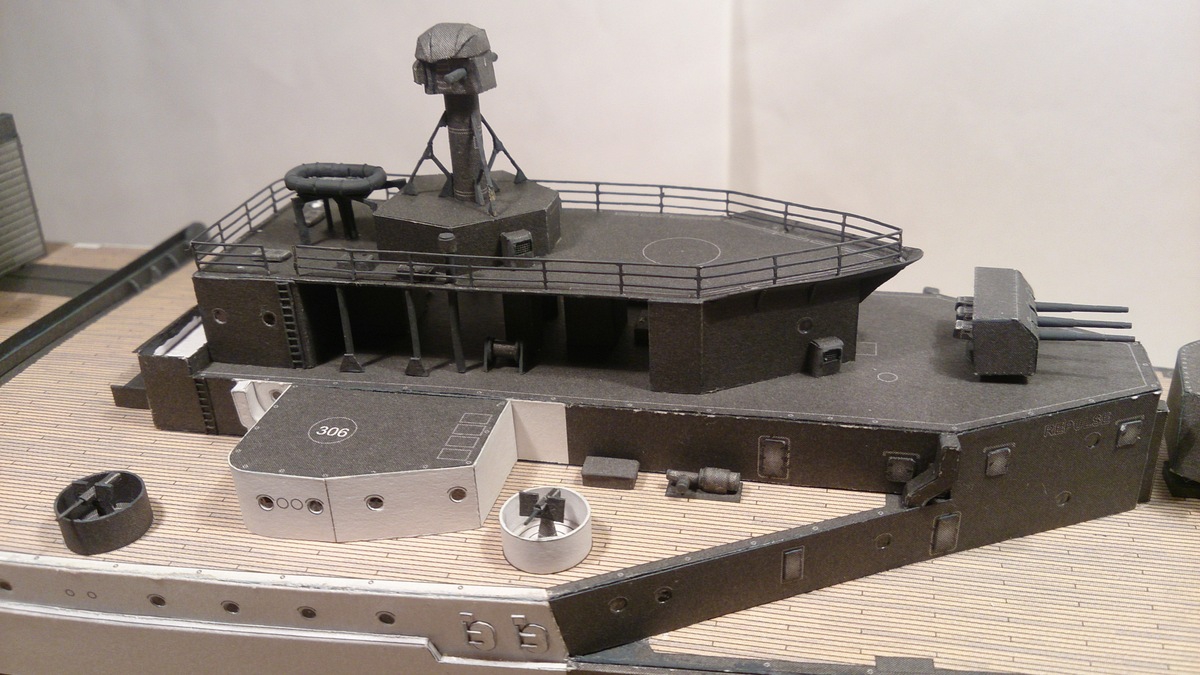

Przymocowałem na stałe wspomnianą już nadbudówkę rufową, uzupełniłem o różne pudełeczka, trochę uzbrojenia większego kalibru też już na swoim miejscu.
[Obrazek: 678d6e9709cf533dm.jpg] [Obrazek: 66bd84551053ec2em.jpg] [Obrazek: 9b1061286601a2f4m.jpg]

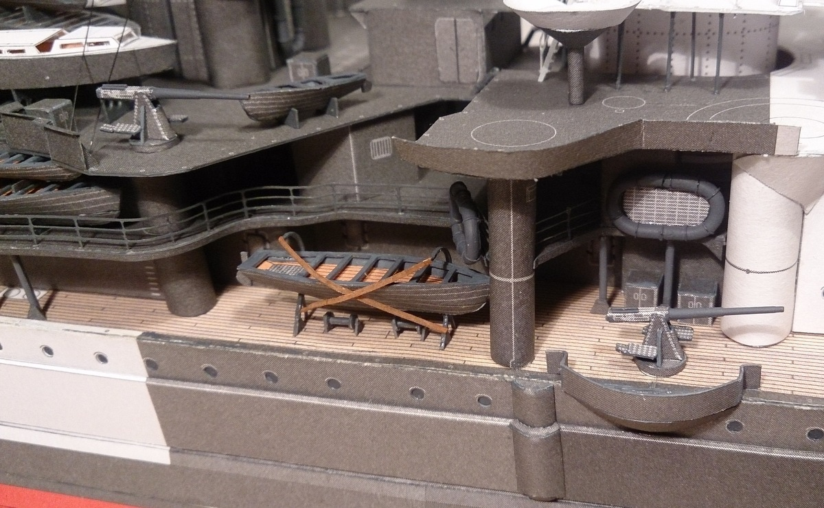

Mało czasu ostatnimi dniami ale udało się zamontować ostatnie dwie szalupy, obok nich przykleiłem obustronnie wystający pomost na dział 102mm.
[Obrazek: 7258e1870ad2f7b3m.jpg] [Obrazek: cc5bb48da4f70ecfm.jpg]

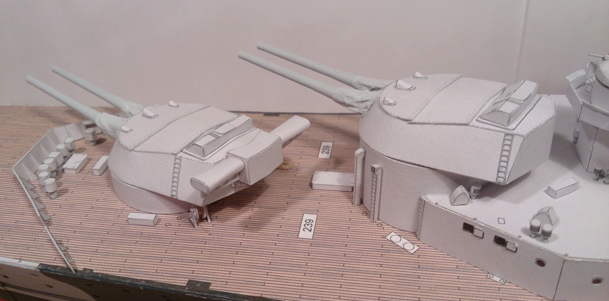

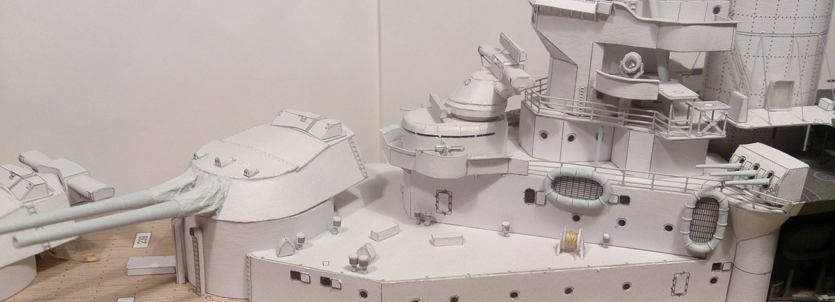

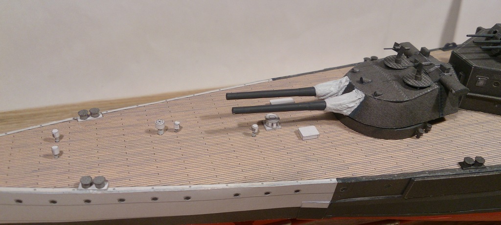

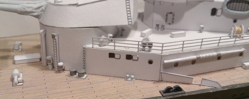

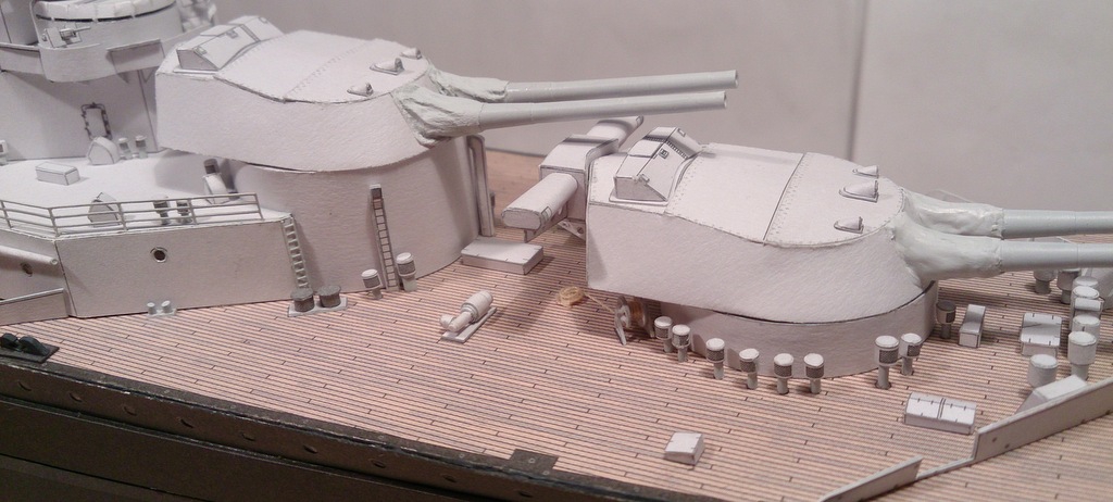

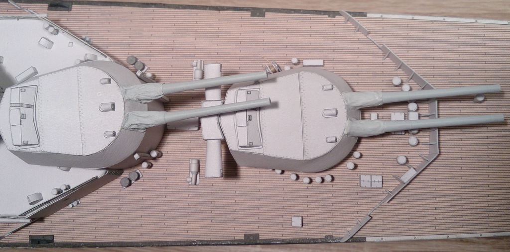

A wracając do okrętu to przednie działa główne na swoich miejscach, wokół nich różne takie wywietrzniki, bębny itp. Miałem plan aby w wywietrzniki wstawić siatkę z torebek od herbaty, ale odpuściłem po pierwszej próbie, mikroskopijne to wszystko, aż taki kozak to nie jestem. A i efekt byłby ledwie zauważalny.
Przykleiłem również ostatnie pontony i potrójne działa 102mm.
[Obrazek: 9f02383f0ebc0bf3m.jpg] [Obrazek: f16a343b0e86cb3am.jpg] [Obrazek: 606bc586bf386ec4m.jpg] [Obrazek: 475bd60f4915b705m.jpg]

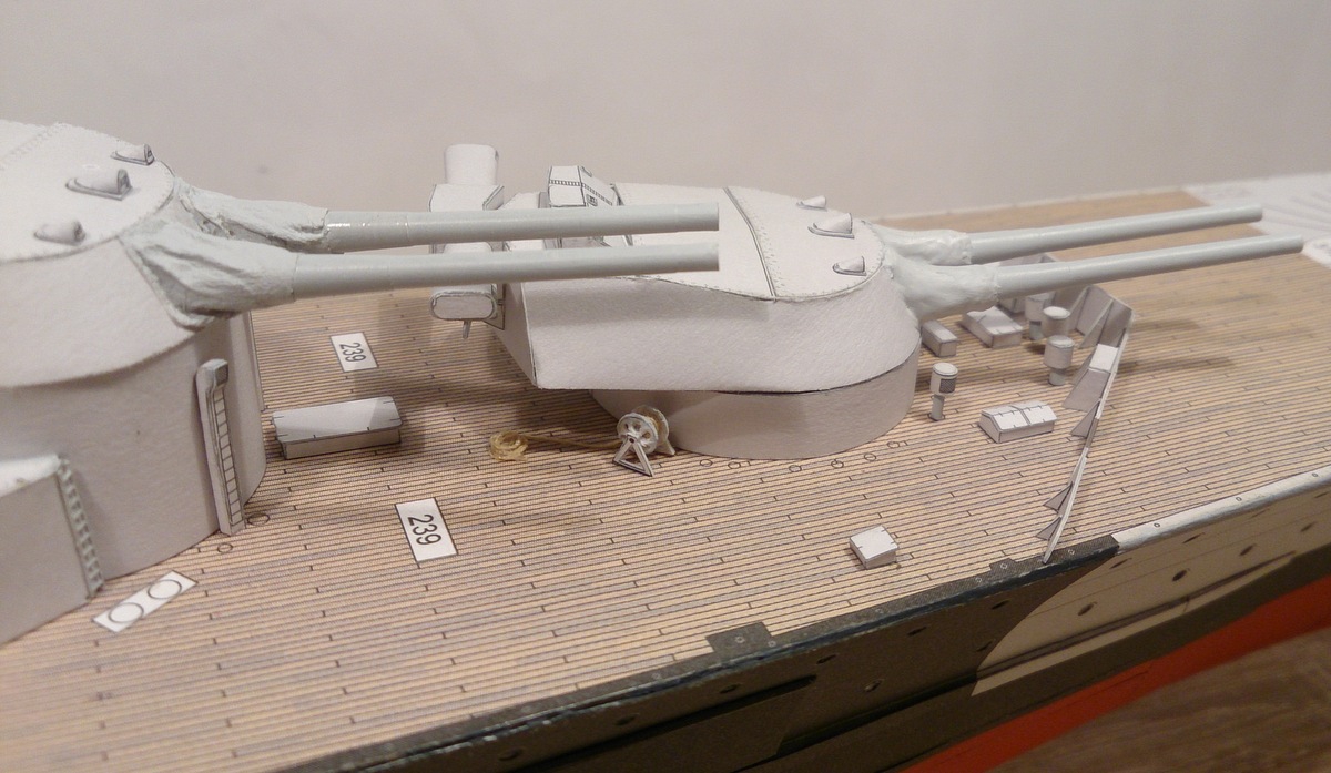

Co do wież artylerii głównej to teraz dopiero widzę różnicę w fakturze fartuchów przy lufach (przednia była robiona niejako testowo wikolem, druga i przy rufie przy pomocy chusteczek higienicznych) ale zostawię już tak jak jest, trudno.
Do następnego!

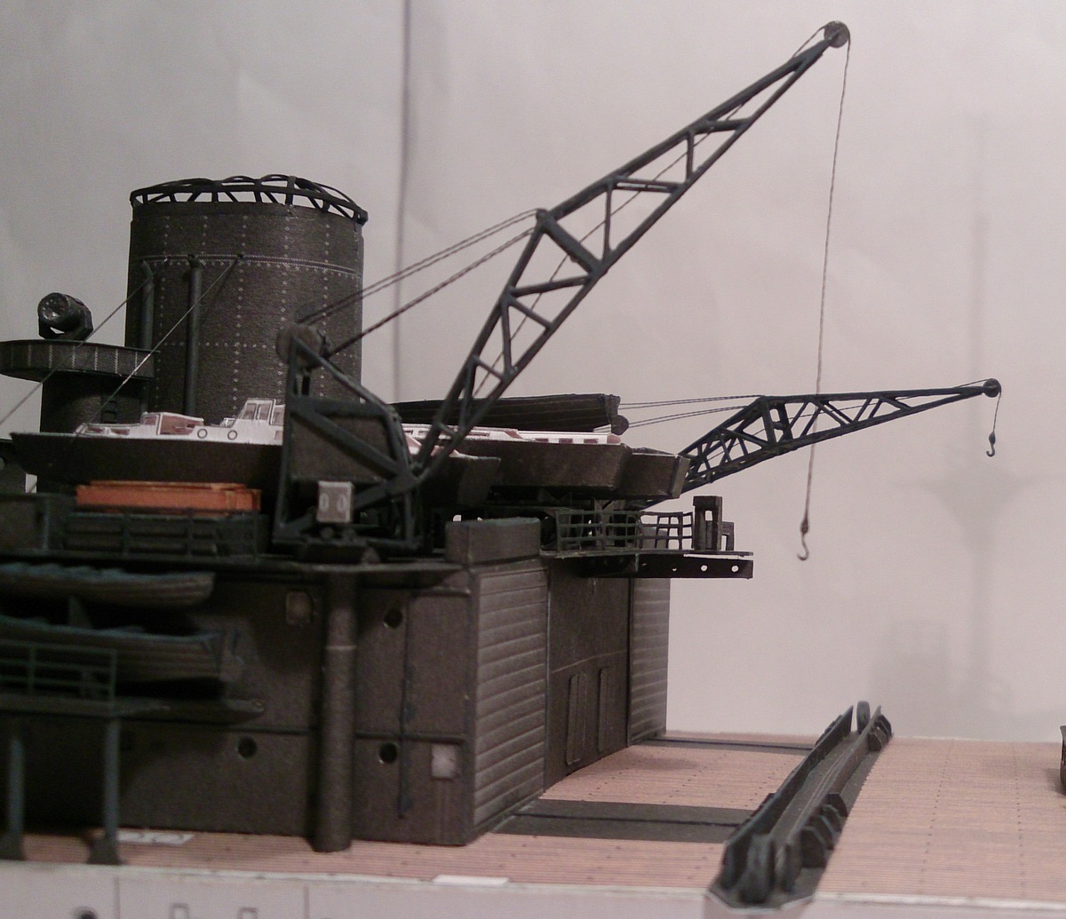

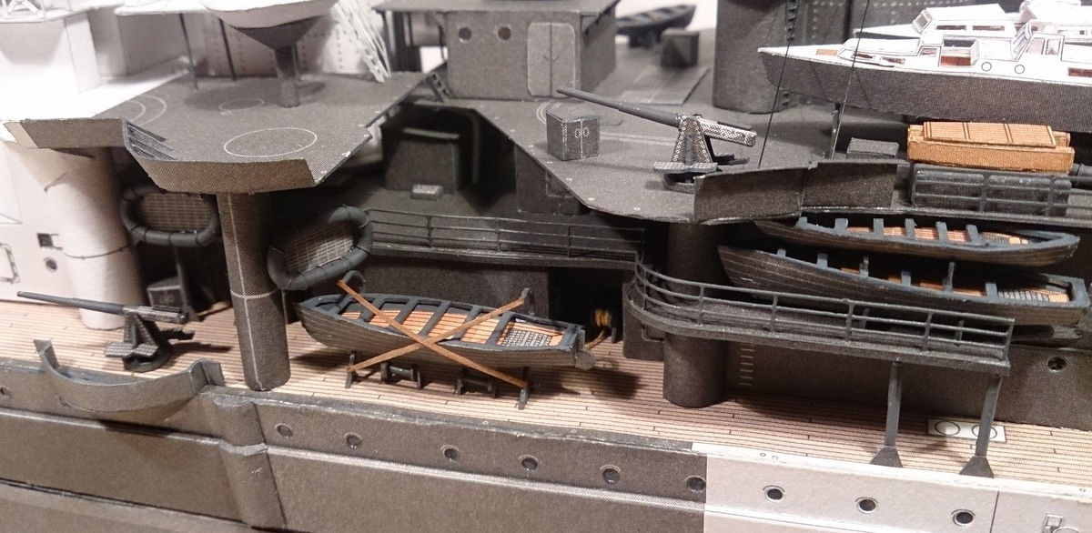

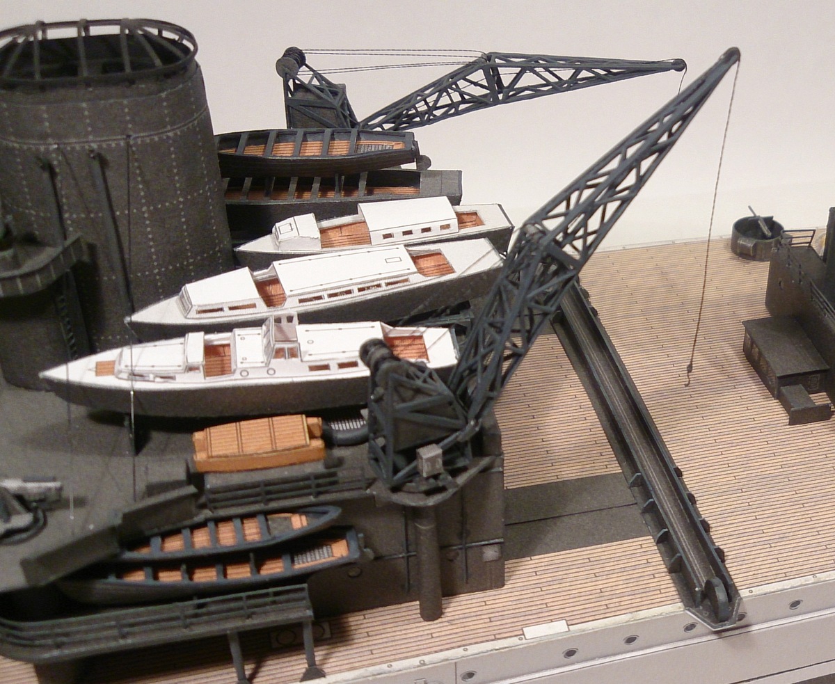

Drugi dźwig skończony, oba przyklejone na swoje miejsca:
[Obrazek: 847bcbaf0efdc5bcm.jpg] [Obrazek: e66c0e7be115707cm.jpg] [Obrazek: 6146a28c4c448808m.jpg]
Widoczne różnice w kolorze pomiędzy pomalowanymi kratownicami a pozostałymi elementami w rzeczywistości nie dają tak po oczach.
Pzdr.,
E tam ja tam żadnych różnic nie widzę,  chociaż podobno faceci rozpoznają tylko 3 kolory. Z drugiej strony Angole, taki naród pedantyczny (przynajmniej kiedyś) a te łódki ratunkowe to jak by ktoś garścią rzucił, tak jakoś poustawiane...  Smile

Co do fartuchów: może spróbuj rozdzielić chusteczkę na pojedynczą płachtę i delikatnie nałożyć ją na fartuchy dział wieży A. Szkoda byłoby zostawić model z taka różnicą.

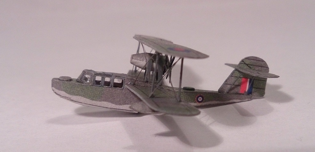

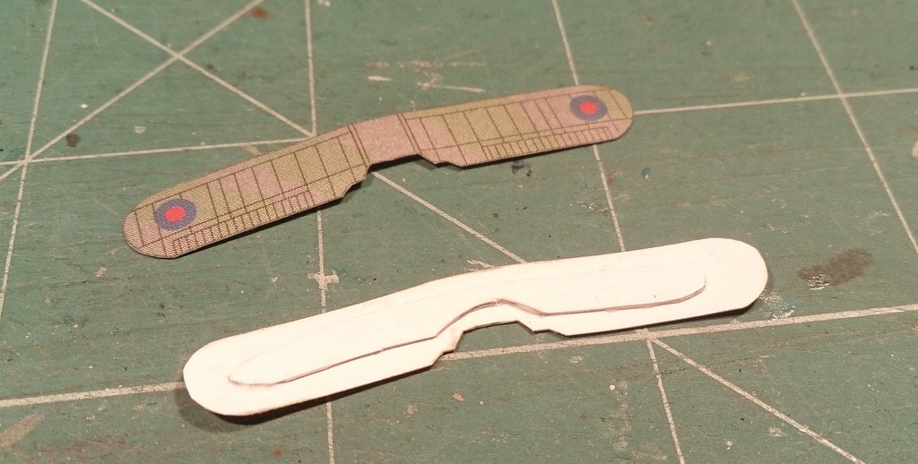

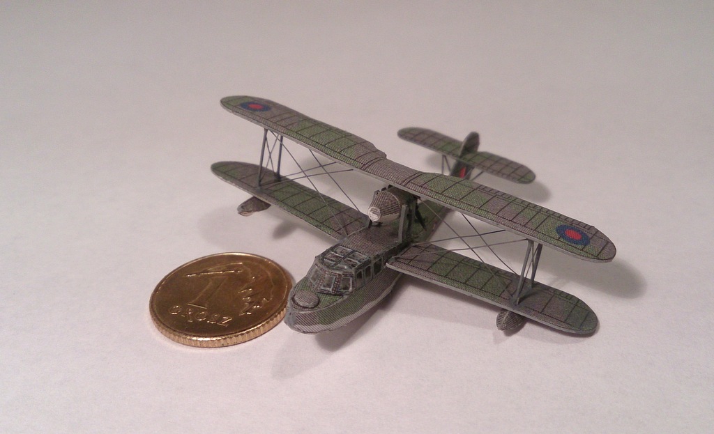

Pozostając w tematach okołowodnych to weekend zaowocował powstaniem wodnosamolotu Supermarine Walrus.
Chcąc uniknąć efektu płaskich płatów, skleiłem ze sobą dwie kartki bloku technicznego, odrysowałem odpowiednio mniejszy kształt płatów i wyszło mi wewnętrzne wypełnienie:
[Obrazek: e277b589c64a7c9em.jpg]
Po sklejeniu prezentowało się to tak:
[Obrazek: 187d0594b19255a4m.jpg]

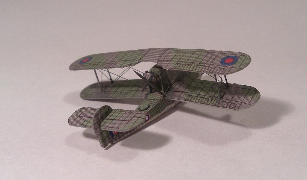

Gotowy samolot prezentuje się jak niżej. Brak jeszcze wózka pod samolot, ale to już zrobię przed samym montażem do katapulty.
Aha, pokusiłem się jeszcze o naciągi, znalazłem bardzo cienki drucik i pomęczyłem się trochę przy nich, ale efekt końcowy wart był tego, nie jest już tak łyso pomiędzy płatami:
[Obrazek: a399efc30663630bm.jpg] [Obrazek: bf5c57906825e03bm.jpg] [Obrazek: 40fc4470f5988273m.jpg]

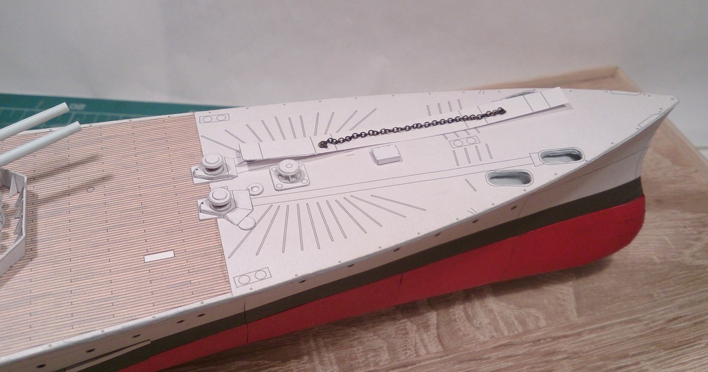

Porady szukam!

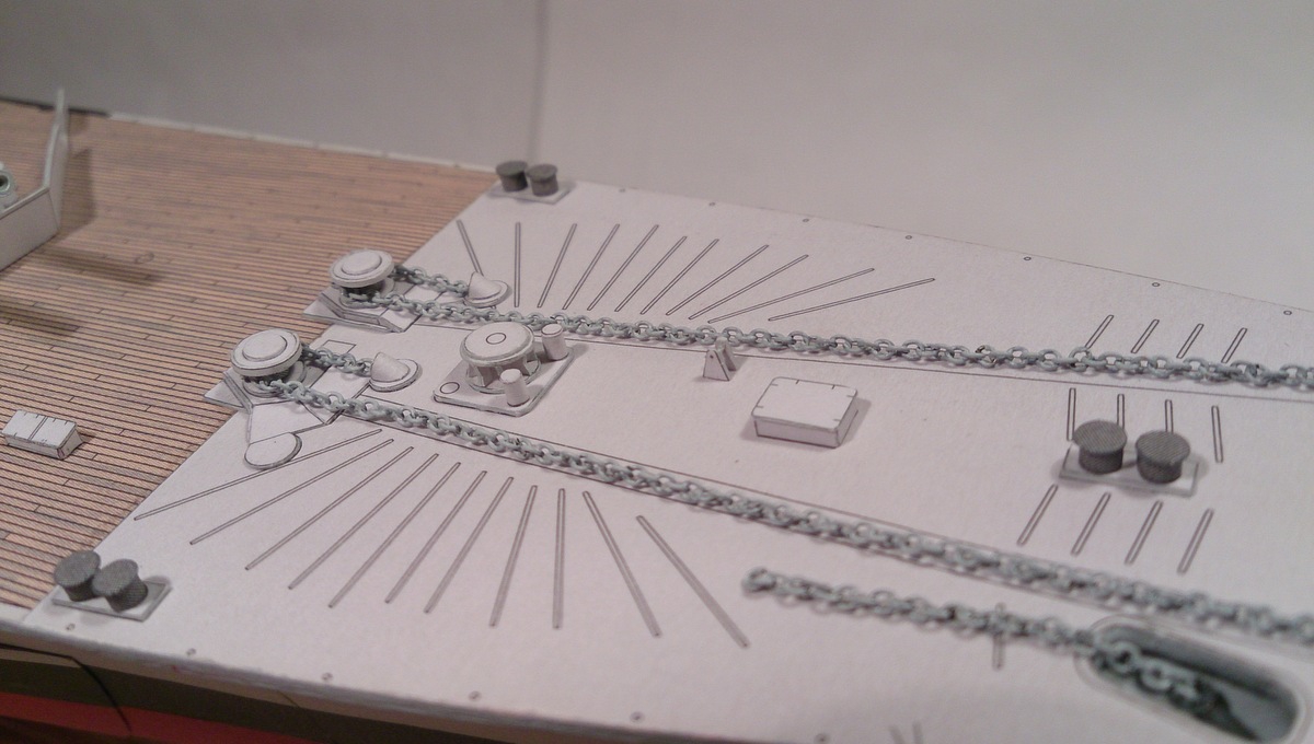

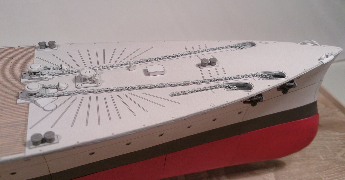

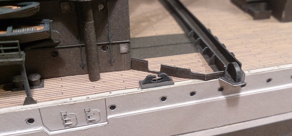

Wziąłem się za wyposażenie dziobu i doradźcie w jakim kolorze powinny być łancuchy? Zrobiłem testowy czarny, ale wychodzi mi za bardzo kontrastowy w stosunku do jasnego pokładu dziobowego, takie odnoszę wrażenie
[Obrazek: 7627e9b00428cfe9m.jpg]
Może jakiś szary/stalowy będzie lepszy? ALe czy wtedy jaśniejszy czy ciemniejszy?
Na archiwalnych czarno-białych zdjęciach niewiele można wywnioskować :/
Sądząc po tych zdjęciach:
http://www.iwm.org.uk/collections/item/object/205135725
http://www.iwm.org.uk/collections/item/object/205090611
...i tym filmie (od 3:30):
http://www.britishpathe.com/video/prince...es-travels
...powinny być szare, choć może białe, bo pokład biały  :twisted: Pamiętam, że widziałem gdzieś zdjęcie Hooda z białymi łańcuchami.
EDIT:
W 1927 były białe:
http://i.imgur.com/jqWaL4i.jpg
dzięki Spychacz!
Oświeciłeś mnie z tym Hoodem i zajrzałem na oficjalną stronę tego okrętu i proszę, nawet białe łańcuchy się znalazły.
http://www.hmshood.com/photos/withers/withers2.htm
Spokojnie chyba teraz można założyć, że jak zrobi się jasne (ale raczej nie białe, jasnoszare będą ok) to będzie faktycznie pasowało do całego kamuflażu.
Ps. Udało mi się znaleźć dziś inne zdjęcie Repulse`a, tu łańcuchy są białe (zdjęcie drugie od góry)
http://www.maritimequest.com/warship_dir...page_2.htm
I bądź tu mądry Smile Najprawdopodobniej kolor był uzależniony od czasu. Jest sporo zdjęć brytyjskich pancerników i krążowników liniowych z przełomu lat 20-tych i 30-tych właśnie z białymi łańcuchami.
W twoim wypadku postawiłbym na szary.
Zrób go na "galowo" - czyli białe. Należy się ślicznuchowi :-)
Pzdr
Wahałem się trochę co do koloru łańcucha, ale padło na jasnoszary, jakoś ten biały w okresie wojny nie bardzo mi pasował  PDT_Armataz_01_36
[Obrazek: 1d16dc89eb685cb8m.jpg] [Obrazek: 91784d9bd956f8d4m.jpg]

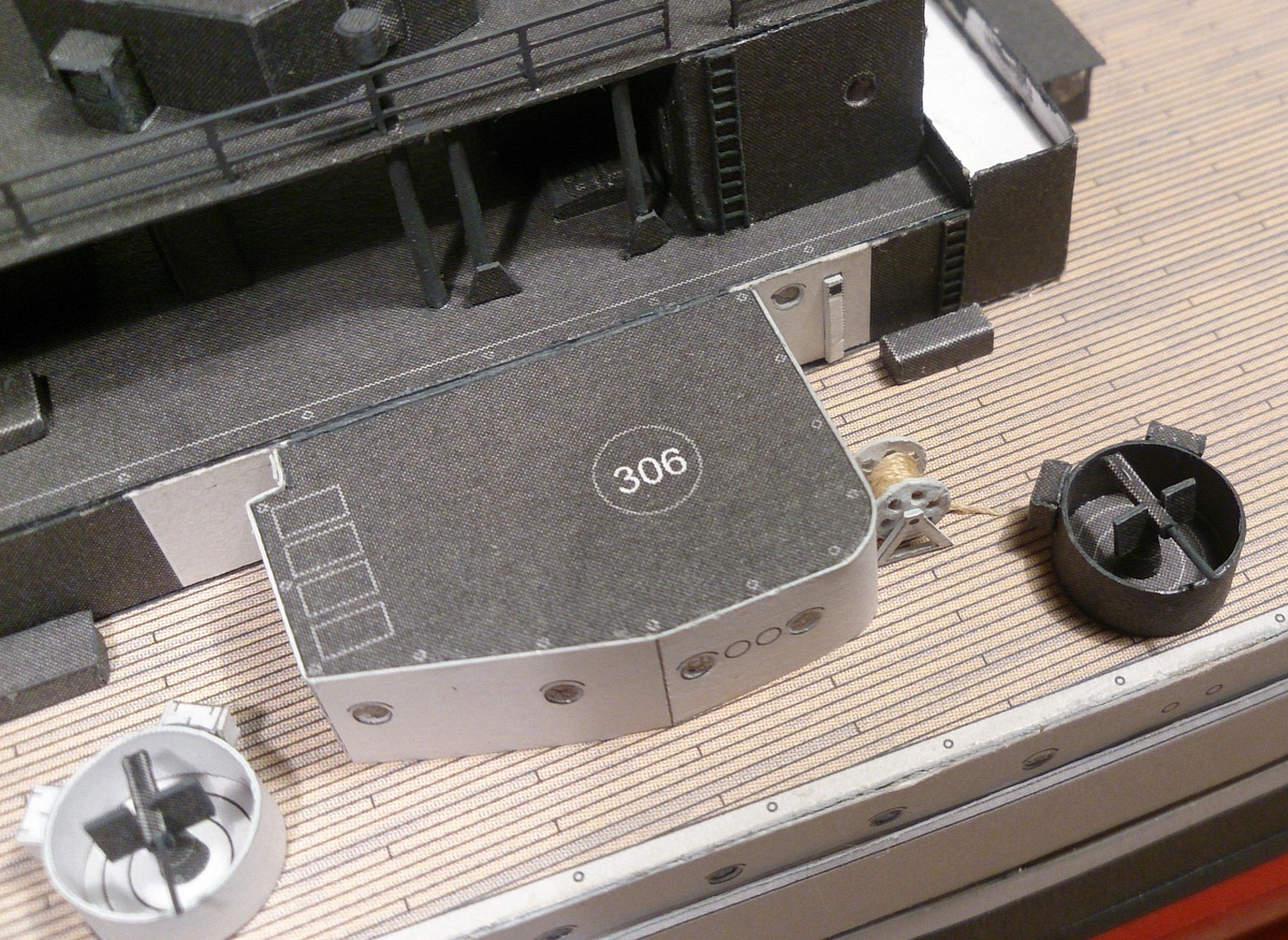

Ostatnimi dniami dosłownie męczyłem się z drobnicą, jakieś takie ruchy miałem spowolnione jeśli chodzi o klejenie, ale w końcu udało się porobić to co poniżej. A powstała reszta wywietrzników, polery itp drobnica:
[Obrazek: d731725cdc249939m.jpg] [Obrazek: 644700ae3ab4ac07m.jpg] [Obrazek: 1902dd83f8315b13m.jpg] [Obrazek: 82c756a16b8564ccm.jpg] [Obrazek: 4b6f97b57cd9b15am.jpg] [Obrazek: e928f6db5202b072m.jpg]
