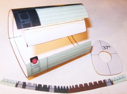

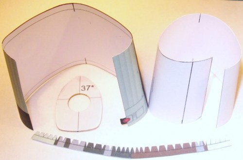

  Duże gabaryty się skończyły; są zbyt uciążliwe są oni dla mię w obracywaniu na stole.
  To, co widziem, to węzeł połączenia statecznika poziomego ze statecznikiem pionowym. Pionowy osadzony na razie na sucho, bez kleju, któren dopiero w montażu końcowem nałożon będzie.
  Kolejność obrazków - oczywiście odwrócona! Aliści mądrzy modelarze wydedukują ich kolejność otóż.

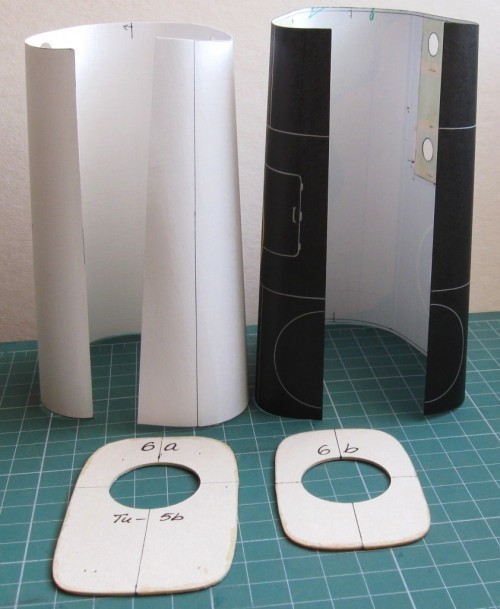

 Jaki koń jest - wszystkie widzą! Jeszcze raz ukazałem istotę łączenia segmentów kadłuba na sklejką integracyjną, będącą zarazem podposzyciem. To dla tych, które mówiom, że ta sklejka powiększa wymiar o swoje grubość i trzeba zeszlifowywać wręgę o grubość podposzycia. Tak ono przekonywał mię niezły, zdawałoby się projektant, pan B. I nazwał mię również "samolociarzem", któren o kadłubach np kajaków pojęcia zielonego nie posiada.  NIEPRAWDA! Równie dobrze można by twierdzić, iż trzeba zmniejszać wręgi pod paski łączące, co bzdurą jest totalną!... otóż. Paski te wyrzucamy, a na ich miejsce wprowadzamy daną pdklejkie albowiem.
  Ot, co.

Nie narzekaj Zbysiu na tempo bo jest ono duże jak na kartonowe.
Prawie jak plastikowe.
Dzięki bardzo wymownemu obrazkowi tworzenia podklejki może uda się Towarzystwu zrozumieć Twoją ideę.
Jak wielokrotnie już pisałem zastosowałem tę metodę do oklejania kadłubów okrętów, gdzie równie dobrze się sprawdza.
A jarząbek wychodzi bardzo ładnie. Powodzenia.
