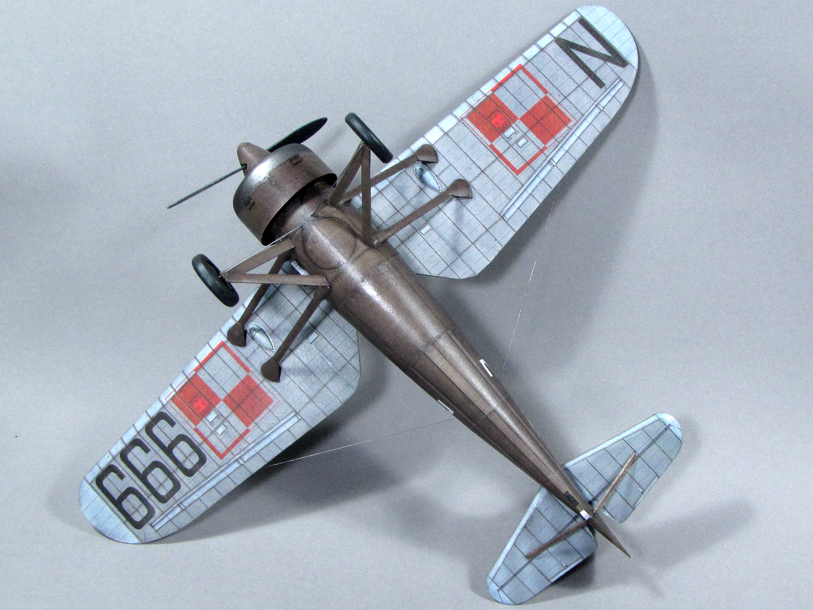

Jak widać model może być efektowny bez miliona części zakrytych w kadłubie. Michale brawa za wykonanie.

Piękne wykonanie, równiutko, czyściutko.
Ogromne gratulacje!

Elegancko Ci wyszedł. Dla mnie zagadkowy jest kolor modelu (khaki?). Przynajmniej u mnie na komputerze wygląda trochę inaczej niż znane mi malowania jedenastki z innych wydawnictw. Co do uproszczonego modelu. Dla mnie liczy się sylwetka modelu i nie jestem zwolennikiem naźganych drobiazgów a zwłaszcza takich które potem zostają zakryte.

Elegancki. Obłości końcówek skrzydeł i stateczników pierwsza klasa.
Lakierowany jakoś?

(27-03-2022, 08:19)Panda82 napisał(a): Elegancki. Obłości końcówek skrzydeł i stateczników pierwsza klasa.
Lakierowany jakoś? Tak, najpierw warstwa Revella błyszczącego emalia, a potem 2 warstwy Lucky Varnish Satin od Ammo - ale kolejne polskie będę robił bardziej matowe.

Zawsze mnie to ciekawiło z lakierowaniem, jak to robić, bo dobrze polakierowane chyba poprawia trochę odbiór modelu. Trzeba poeksperymentować. Może spróbuję na jakimś modelu takiej kombinacji, jak tu zastosowałeś.

(27-03-2022, 08:56)Panda82 napisał(a): Zawsze mnie to ciekawiło z lakierowaniem, jak to robić, bo dobrze polakierowane chyba poprawia trochę odbiór modelu. Trzeba poeksperymentować. Może spróbuję na jakimś modelu takiej kombinacji, jak tu zastosowałeś.
U mnie dobór lakierów zależy od mojej techniki klejenia - w związku z tym, że sklejam przy pomocy Butaprenu, a następnie wszystkie połączenia wzmacniam rzadkim klejem CA, ważne jest użycie najpierw lakieru emaliowego, który niweluje ślady po kleju CA. Dopiero później nakładam jakiś lakier akrylowy; zwykle kilka warstw połysku, potem wykończenie mat. Dobrze sprawdziły się lakiery akrylowe Pactry, Humbrola, teraz także Ammo i AK. Genialna jest też pomarańczowa Hataka, zwłaszcza matowa.

Świetny efekt końcowy, widać kunszt w kształtowaniu i łączeniu kartonu. Gratuluję!
