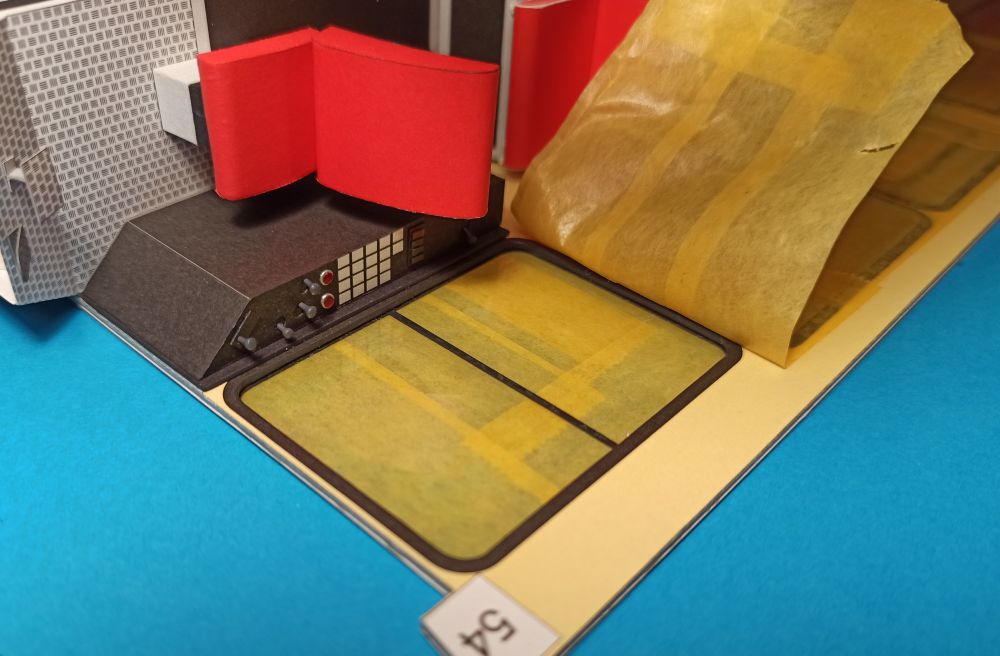

Uważaj na taśmę klejącą... Ja jak kiedyś za długo trzymałem przyklejoną do modelu to odlazła z papierem... Żebyś nie miał podobnie z szybami (duża powierzchnia).
A jak tłumaczysz jak coś wykonałeś to idealnie by było, gdybyś zrobił następnym razem zdjęcie (jest warte więcej niż Twoje słowa wpisane powyżej  Big Grin Wink ). Ale to tak caaałkiem na marginesie.
Ja jestem niezmiennie pod wrażeniem Twojej czystości klejenia. Po prostu kosmos.

Taśma Tamiya - system wypróbowany już w tym modelu. Bez wcześniejszego testu nie ośmieliłbym się na takie zabiegi   Wink

Myślę, że w przypadku obaw można ogrzać taśmę suszarką i powinno łatwiej schodzić.
#44
(18-12-2024, 09:53)Piterski napisał(a): Myślę, że w przypadku obaw można ogrzać taśmę suszarką i powinno łatwiej schodzić.
Nie wiem, czy podgrzewanie przy takiej ilości folii na oknach to dobry pomysł  Smile

Część trzecia - budowa:
Mając drugi egzemplarz zawsze próg błędu jest większy  Big Grin Cały.. nazwijmy do stelaż został przerobiony z oryginalnej części, z przeróbkami i wzmocnieniami:
[Obrazek: 5928_08_01_25_10_11_13.png]
[Obrazek: 5928_08_01_25_10_11_34.png]
[Obrazek: 5928_08_01_25_10_11_53.png]
[Obrazek: 5928_08_01_25_10_12_12.png]
Biała część będzie zasłonięta przez dach, także nie ma sensu malowania, sztukowania, dorabiania...  Big Grin
Po wklejeniu całego stelażu można było złapać kąty i wykreślić całkowicie nowy element zewnętrzny. Za to posłużył.. jedna z oklejek dachu Smile Pasowała najbardziej kolorem bo boku  Big Grin Najpierw testy, czyli surówka:
