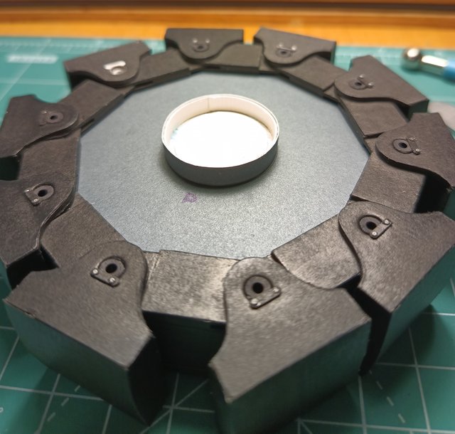

i pierwsze złożenie łańcuchów i kopytek jeszcze na sucho bez włożenia osiek
[Obrazek: IMG-20240310-182415594.jpg]
[Obrazek: IMG-20240310-155425979.jpg] [Obrazek: IMG-20240310-161221484.jpg]

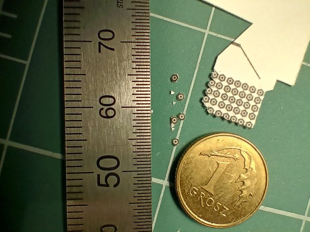

produkcja śrubek. Po naklejeniu na kopytka pojawił się problem - połowa z nich się rozwarstwiłą i drukowany wierzch odpadł.
Potem i tak zobaczyłem, że oryginał ma zamiast nakrętek łby śrub wkręcanych w korpus, Więc to, co początkowo tylko
pomiziałem bardzo rozcieńczoną farbą, aby biały kolor nie bił po oczach, ale było widać zarysy - trzeba będzie pomalować na czarno.
W sumie to nawet lepiej, bo to szare słabo wygląda.

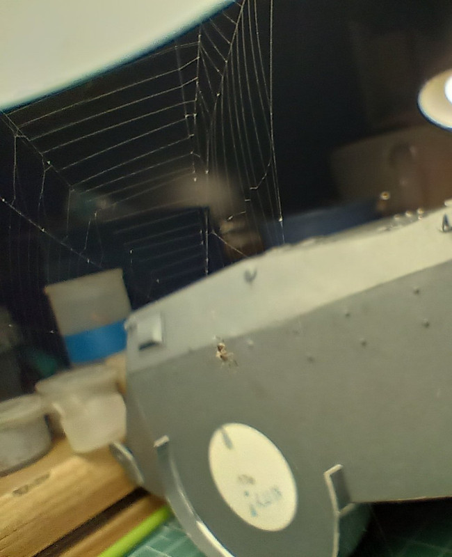

pewnego dnia przychodzę, włączam lampkę....
a tu mi się taki jeden do modelarni wprowadził
pogadałem z nim czy by nie chciał olinowania u mnie robić
przy następnych modelach - nie chciał Wink

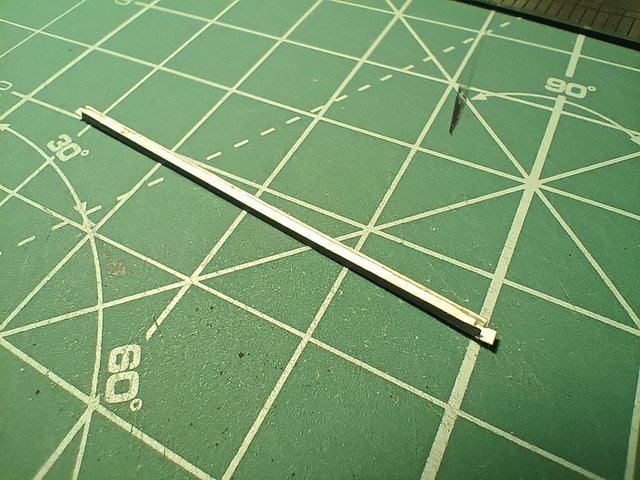

Jak skleić listwę w formie siatki prostopadłościanu 1.5 x 1.5 x 70 mm ?
Ja wkleiłem do środka pasek kartonu, żeby wypełnić wnętrze i usztywnić.
Żeby boki się nie zwichrowały/wymiętoliły zaginanie i ściśnięcie
zrealizowałem przy pomocy 2 linijek połączonych magnesami:

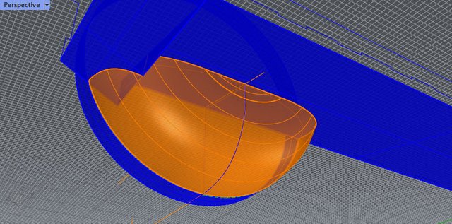

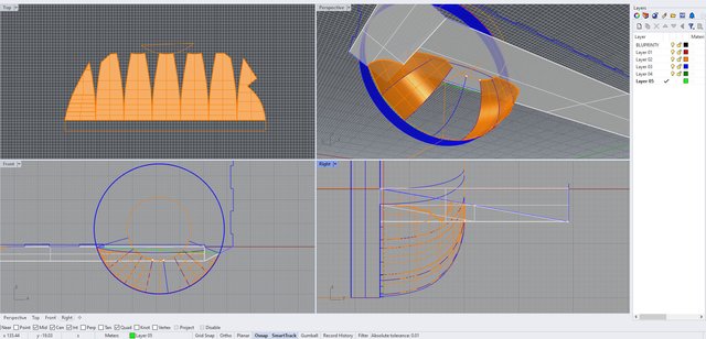

No i nadejszłą wiekopomna chwiła
nie dało się już dłużej zwlekać - trzeba było chwycić byka za rogi
albo alketta za ja....
Zrobiłem w rhino model w oparciu a skany części
[Obrazek: bulwa-1.jpg]

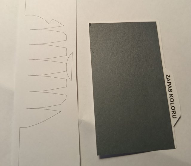

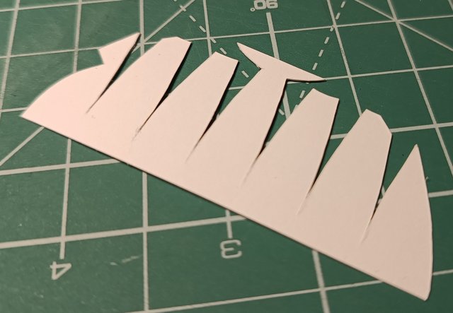

potem trzeba było to pomarańczowe zastąpić czymś rozwijalnym.
[Obrazek: bulwa-2.jpg] [Obrazek: IMG-20240519-210619992.jpg]
prawie pasuje - trzeba było trochę przedłużyć w tył wycięcie na uskok
[Obrazek: IMG-20240519-225512031-PORTRAIT.jpg] [Obrazek: IMG-20240519-230421453-HDR.jpg]
Niestety zapasu koloru wystarczyło tylko na jedną stronę, więc w ramach doświadczeń
jedna będzie klejona "w standardzie" a druga szpachlowana i malowana ?

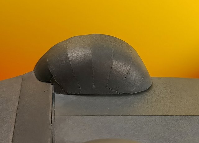

szpachlowanie -szlifowanie - szpachlowanie -szlifowanie - malowanie -szlifowanie - szpachlowanie - itd
ąz do skutku
Szpachlowałem szpachlą wamodu - szybko staje, dobrze się szlifuje.
Jest rzadka, przez co kolejne warstwy muszą być cienkie 9zgodnie ze sztuką zresztą)
[Obrazek: IMG-20240623-151331421-2.jpg]
no i oba ja... khem khem obie bulwy razem
[Obrazek: IMG-20240823-220936922-HDR.jpg]
Dla porządku fotka lewej bulwy klejonej z tego samego wydruku ale na zapasie koloru i bez szpachli+malowania.
W sumie mogłem dać 1 albo 2 listki więcej. Trochę wymęczona, ale ja już też byłem wymęczony Smile
Sfalowała mi się od zbyt rzadkiej farby zbyt hojnie nałożonej (koło to zasłoni XD  )

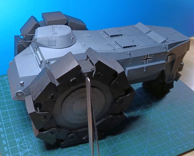

i całość na sucho tzn. koła przednie są tylko przyłożone, bo jeszcze będzie
dopieszczenie retuszu i prysk lakierami.
[Obrazek: IMG-20240824-205333415.jpg]
Brakuje wskaźnika skrętu koła i lampy Notek które są delikatne więc dojdą na końcu.
