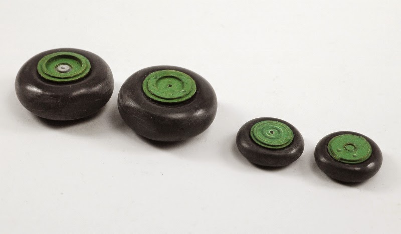

Wykonałem koła, podobną techniką jak kiedyś w P-40. Klejone z kartonu, "Glutowane" Super Glue i podtoczone i wyszlifowane na Dremelu. Zaznaczyłem delikatne ugięcie. opon.[Obrazek: DSC_4448%2B%28800x467%29.jpg]

Opony miały bieżniki „ciągłe” (podwozie główne).
Proponuję pociąć paski z kartonu grubości brystolu - może być barwiony w masie (szer. około 1 mm), ponaklejać je po obwodzie klejem BCG w odpowiednich odległościach i oczywiście oponę raz jeszcze pomalować.
Metoda sprawdzona w kilku realizacjach.
