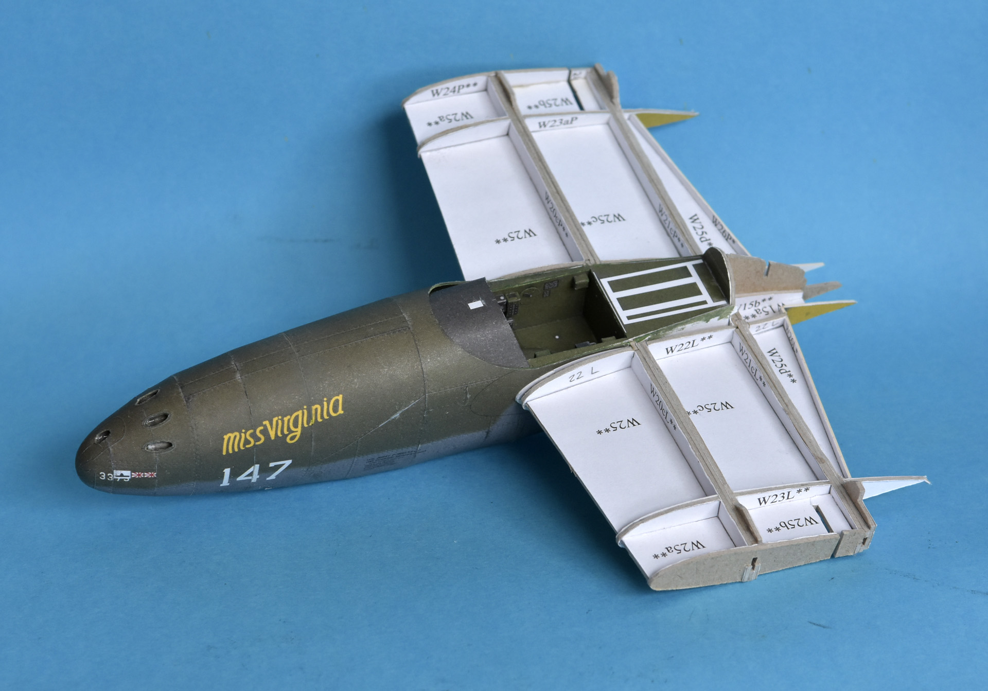

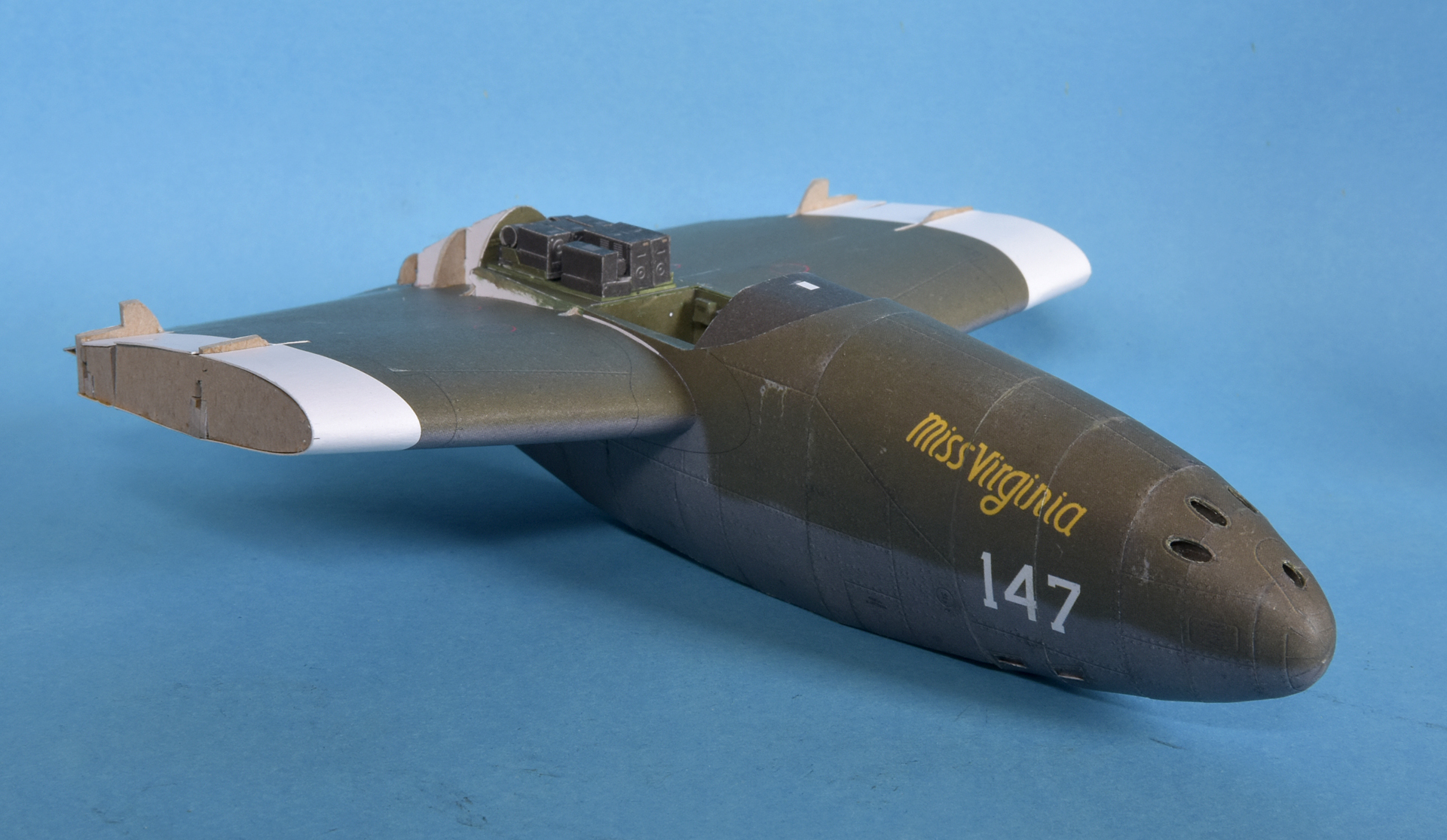

Cześć!
Dość długo niczego nie pokazywałem, ale zwyczajnie czasu na klejenie ciągle mało.
Mimo wszystko powolutku nowych elementów ciągle przybywa.
Jest już gotowy centropłat.
[Obrazek: 87d547b03904a6c7med.jpg]  [Obrazek: 4d345f944031dbadmed.jpg]
Skleiłem też:
Fotel pilota i płytę pancerną:
[Obrazek: a0eaccbcc34d71demed.jpg]
Panele radia:
[Obrazek: e9c52e13399624bbmed.jpg]
A także poszycie dolnej części tyłu kadłuba. Ten element najpierw skleiłem "w powietrzu" bez retuszu na podklejanych od spodu skrawkach cienkiego papieru, a następnie całość nakleiłem na szkielet. Uważam, że wyszło znośnie, poza retuszem (robionym po sklejeniu), który w dwóch miejscach mi się nieco rozmazał, ale zobaczyłem to dopiero na zdjęciach.
[Obrazek: bc08b23f164fab63med.jpg]
Teraz to samo muszę zrobić z grzbietem kadłuba, ale ten element połączony jest z oszkleniem. W tym to celu zrobiłem kopyto. Szablon z wycinanki skserowałem na brystolu, dorobiłem od dołu coś w rodzaju szkieletu z tektury, zabezpieczyłem cyjanoakrylem i wypełniłem szarym gipsem. Następnie zaczęło się tłoczenie ręczne. Zrobiłem trzy sztuki, z których żadna mi nie odpowiada i na razie tyle - nie mam chwilowo więcej folii termoplastycznej. Jak uda się to zrobić - pokażę efekt.
