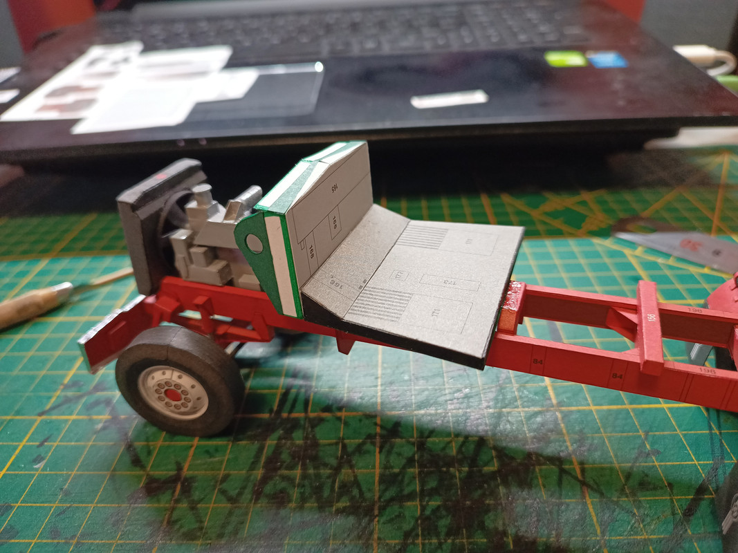

Potem małą zagwozdkę miałem ze ścianą grodziową między komorą silnika a samą szoferką. Trochę główkowania z instrukcją i jakoś to stanęło...
 https://i.postimg.cc/pLn5CdVR/IMG-202210...900606.jpg" alt="[Obrazek: IMG-20221005-162900606.jpg]" class="mycode_img" />
Jako, że nawet to zaczęło wyglądać trza się było wziąć za wyposażenie, które według mnie jest mega ubogie. Z jednej strony to rozumiem bo nawet jak sam Szaman pisał w jego Peterbildzie ( Galeria modelu na kartonowki.pl ) po zamknięicu szoferki praktycznie nic wewnątrz nie widać, ale.... ja dalej mam w głowie pomysł z otwieranymi drzwiami przez co, co nie co pozmieniam chociaż może nie tak bardzo jak wcześniej na innym forum namawiali mnie do tego inni koledzy modelarze.
Powstała tym samym kierownica, dźwignia zmiany biegów i jakieś dźwignie, które znajdują się miedzy fotelami.
A teraz można sobie na to wszystko popatrzeć

Przy okazji, znalazłem błąd przez, który ściana grodziowa nie chciała ładnie mi się zejść z bryłą kabiny. Muszę przesunąć mocowanie kierownicy w podłodze.
W jakieś mega upiększanie nie będę sie bawić wewnątrz bo wydaje mi się, że po raz: szoferka i tak jest dobrze zrobiona, a po dwa przez przednią dzieloną szybę i otwarte drzwi i tak będzie tylko widać fotele i deskę rodzielczą.
Drzwi klejone na taśmę dwustronnie klejącą ( jak zawsze u mnie przy elementach z szybami ). Dodatkowo szyba od strony pasażera jest opuszczona do samego dołu. Od strony kierowcy zrobię albo opuszczoną do połowy albo zamkniętą.
Tylną ścianę szoferki wzmocniłem tekturą i tak samo zrobię z podsufitką. Bocznych ścian nie podklejam.
Boję się trochę dachu bo nie dość, że z tyłu muszę go ładnie wyprofilować pod łuk, to jeszcze schodzi się ku przodowi i ma mały dziubek. Nie chcę go odcinać i formować osobno.
I tu mały update tematu:
Dach wyprofilowany i jestem z niego mega zadowolony. Jak na moje umiejętności to wyszedł nawet, nawet. Jeśli chodzi o wnętrze. Jak pisałem wyżej, tylna ściana i podsufitka podklejone tekturą dla usztywnienia. Żeby wszystko się ładnie zgrało, od wewnętrznych części odciąłem dolny pas, żeby szoferka łądnie się zeszła ze ścianą grodziową. Efekt powyższych zabiegów możecie zobaczyć poniżej. Po zamknięciu dachu wkleiłem też przednią szybę. Wycieraczki zrobione od nowa bo wycinankowe bardzo już mi się nie podobają
