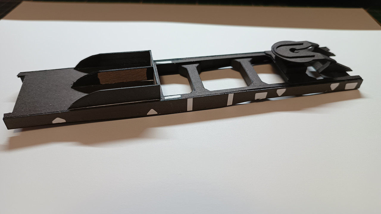

Prace nad Kenworthem idą bardzo mozolnie..... Chciałem się przerzucić na coś nowego, lekkiego....
Miało być lekko, a jak zawsze okazało się być pod górkę...
Na macie star C-25 z naczepą do przewozu samochodów osobowych + 5 Syrenek z Answera.
Na start model oferuje nam masę niezgodności.... Instrukcja swoje, części swoje.
Mam już ramę siodło i walczę z przednimi resorami....
Chciałem odpocząć, a męczę się jeszcze bardziej .... Ale model bardzo chciałem mieć w swojej kolekcji dlatego mimo wszystko brnę...

Co do budowy Stara. Tak pasek na siodle jest wypukły, a finalnie w siodle powinno być wklęsłe wycięcie. Już na kartonowkach to omówiliśmy.

Udało mi się złożyć przednie resory. Było trochę kombinowania. Najdłuższe pióra są za długie i trzeba je skracać. Za to najkrótsze jest tak krótkie że trzeba było dobrze retuszować pióro wyżej.
Ugięcie robiłem na czuja. Mam nadzieję, że jest ok.
